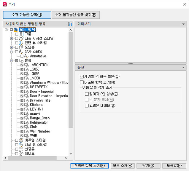

사용되지 않는 항목을 소거해 보겠습니다. 소거 가능한 항목이 있는 도면이 이미 있을 수 있지만 그렇지 않은 경우, 사용하지 않는 도면층 일부를 쉽게 작성할 수 있습니다.
이러한 도면층에는 객체가 없으므로 사용되지 않으며 소거할 수 있습니다.
사용하지 않는 항목을 소거하려면:

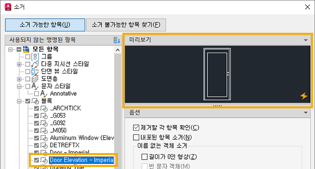

소거 대화상자가 열립니다. 두 개의 표시 가능한 리스트가 있습니다.
또한 사용되지 않은 모든 항목을 소거하는 모두 소거를 선택하여 소거할 항목을 선택하는 프로세스를 건너뛸 수도 있습니다.
소거할 각 항목 확인을 선택한 경우 소거할 각 항목을 확인하라는 메시지가 표시됩니다. 확인 단계를 건너뛰려면 이 옵션을 선택 취소합니다.

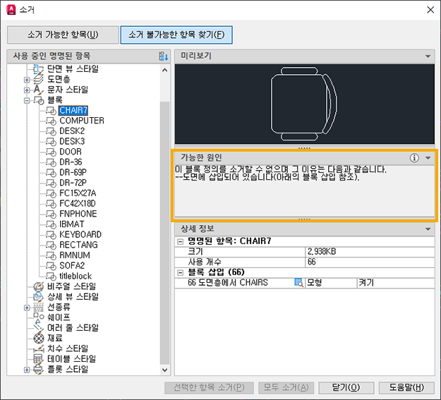

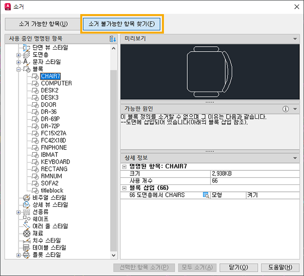

소거하려는 항목이 있을 수 있지만 사용되지 않는 명명된 항목 리스트에는 표시되지 않습니다. 소거 불가능한 항목 찾기 리스트를 사용하여 도면에서 사용 중인 명명된 항목을 봅니다.
항목을 선택하면 객체를 소거할 수 없는 가능한 이유 리스트와 미리보기가 표시됩니다.
상세 정보에서는 항목 크기와 도면에 항목이 표시되는 횟수를 확인할 수 있습니다. 도면에서 항목을 선택하려면, 도면에서 선택할 항목 옆에 있는 객체 선택 아이콘을 클릭합니다.
객체 선택을 클릭하면 소거 대화 상자가 닫히고 도면에서 객체가 선택됩니다.

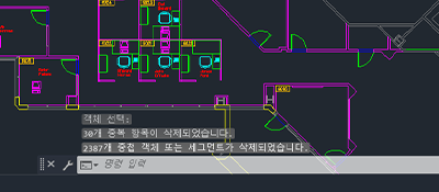

이 기능을 사용해 보겠습니다. 본인의 도면 중 하나를 사용하거나 샘플 도면인 Floor Plan Sample.DWG를 사용합니다. 이 도면은 다음 섹션에 표시되어 있습니다.
중복 객체 삭제 대화상자가 열립니다. 지금은 기본 옵션을 사용해 보겠습니다.
이 도면은 이전과 동일하게 표시됩니다. 어수선함은 전혀 보이지 않았지만 30개의 중복 객체, 2,387개의 겹치는 객체 및 선 세그먼트가 삭제되었습니다.

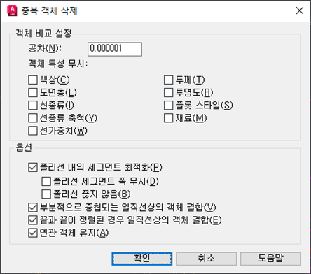

다시 시도해보겠습니다. 그러나 이번에는 중복 객체 삭제 대화상자의 일부 옵션을 사용하겠습니다.
기본적으로 OVERKILL 명령은 차별화된 특성을 가진 객체에는 작동하지 않습니다. 예를 들어, 객체가 동일하지만 다른 도면층에 있거나 선가중치가 다른 경우 해당 객체는 중복으로 처리되지 않습니다. 그러나 특정 특성을 무시하도록 설정을 변경할 수 있습니다.
이 예에는 각각 다른 색상이 지정된 것을 제외하고 세 개의 동일한 선 세그먼트가 있습니다. 색상 옵션을 선택하면 모든 중복 객체가 제거됩니다.
비교 중에 다음 객체 특성을 무시할 수 있습니다.
이 예에서는 선이 폴리선과 겹칩니다. 폴리선 내의 세그먼트 최적화를 선택한 경우 이러한 객체에서 OVERKILL 명령을 사용하면 선 객체가 삭제됩니다.
이 옵션을 선택하면 끝에서 끝까지 정렬된 선 세그먼트가 결합되어 단일 선이 작성됩니다.
