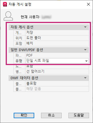

이제 자동 게시를 설정하여 배치의 PDF를 완전한 자동 모드로 작성하겠습니다. 자동 게시를 설정하면 저장할 때마다 각 배치에 대한 PDF를 작성합니다.

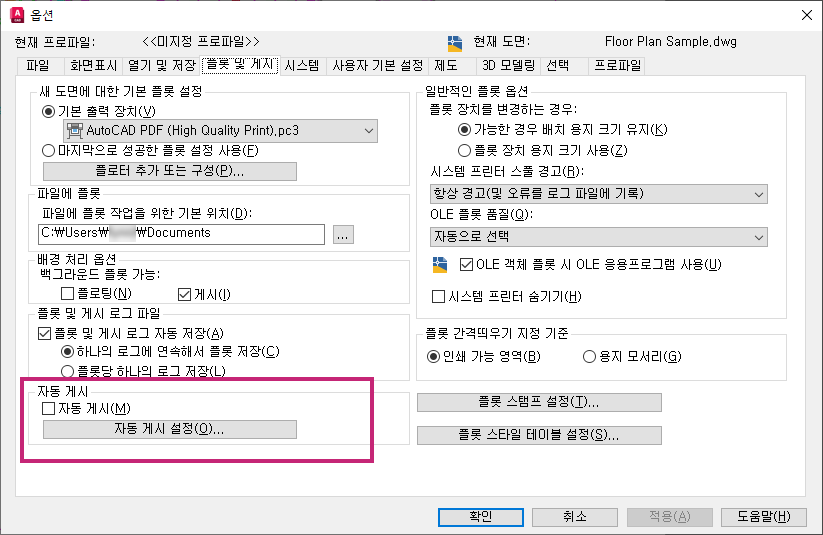

- OPTIONS 명령(또는 OP 바로 가기)을 사용하여 옵션 대화상자를 엽니다.
- 옵션 대화상자에서 플롯 및 게시 탭을 클릭합니다.
- 자동 게시를 선택합니다.
- 자동 게시 설정을 클릭합니다.
- 자동 게시 설정 대화상자에는 변경할 수 있는 몇 가지 설정이 있습니다.
- 포함을 배치로 설정합니다.
포함 - 모형, 배치 또는 모형 및 배치 모두를 PDF에 게시할지 여부를 제어할 수 있습니다.
- 유형을 단일 시트 파일로 설정합니다.
유형 - 다중 시트 PDF에서 각 배치 또는 모든 배치에 대해 단일 시트를 작성할지 여부를 제어합니다.
파일 명명
- 유형이 단일 시트 파일로 설정되어 있으면 PDF(또는 DWF) 파일의 이름은 도면 파일 이름을 사용하여 지정되고 배치 이름은 하이픈으로 구분됩니다(예: A-02-ELEVATIONS.pdf).
- 유형이 다중 시트 파일로 설정된 경우 도면 파일 이름을 사용하여 PDF(또는 DWF) 파일의 이름이 지정됩니다(예: A-02.pdf).
- 파일 형식을 PDF로 설정합니다.
파일 형식 - 게시에 대한 출력 형식을 설정합니다. PDF, DWFx 또는 DWF에서 선택할 수 있습니다.
- 확인을 클릭합니다.
- 옵션 대화상자에서 확인을 다시 클릭합니다.

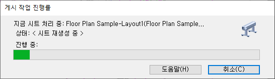

- 빠른 액세스 도구 모음에서 저장을 클릭합니다.
게시 작업 진행률 대화상자가 잠시 나타납니다.
주: 자동 게시된 PDF, DWF 또는 DWFx 파일은 동일한 이름의 기존 버전을 자동으로 덮어씁니다.

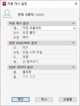

프롬프트와 함께 자동 게시
PDF 또는 DWF 작성 여부를 제어하려는 경우 게시 설정을 저장 프롬프트 또는 닫기 프롬프트로 설정할 수 있습니다.
- 옵션 대화상자에서 플롯 및 게시 탭을 클릭하고, 아직 설정되지 않은 경우 자동 게시를 사용으로 설정합니다.
- 자동 게시 설정을 클릭합니다.
- 자동 게시 설정 대화상자에서 다음을 지정합니다.
- 저장 프롬프트에 게시합니다.
- 확인을 클릭합니다.
- 옵션 대화상자에서 확인을 클릭합니다.

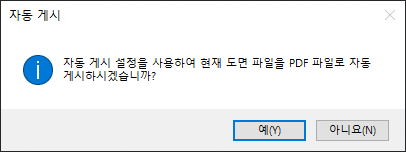

- 이제 DWG를 열고 저장합니다.
- 예를 클릭하여 PDF를 작성하거나 아니요를 클릭하여 건너뜁니다.

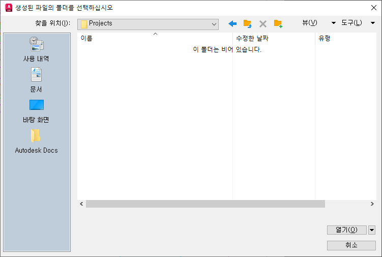

- 명령 프롬프트에서 AUTOPUBLISH를 입력합니다.
- 명령 프롬프트에서 L을 입력하여 위치 옵션을 선택합니다.
- PDF를 작성할 폴더를 선택합니다.

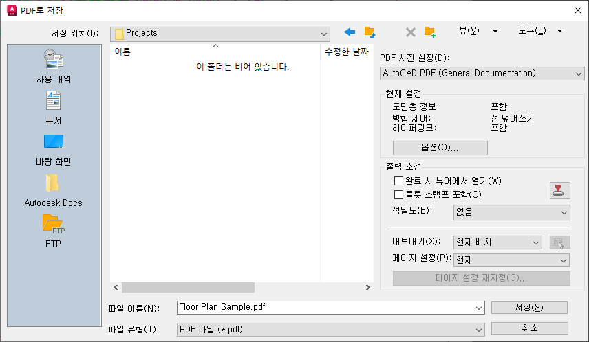

배치에서 PDF로 빠른 내보내기
빠른 내보내기 기능을 처음 사용하는 경우 출력 형식(PDF, DWF 또는 DWFX)을 선택해야 할 수 있습니다. 형식을 선택한 후 내보내기 버튼을 직접 클릭할 수 있습니다.
- 도면을 엽니다.
- 배치 중 하나를 현재 배치로 설정합니다.

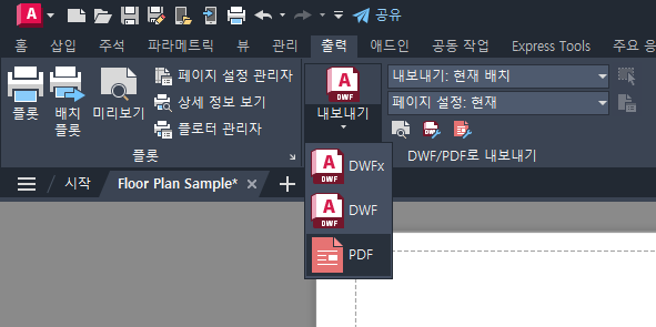

- 를 클릭합니다. 찾기
주: 또는 명령 프롬프트에서 EXPORTPDF를 입력합니다.
- PDF에 대한 폴더를 선택합니다.
- PDF의 이름을 지정합니다.
- 저장을 클릭합니다.

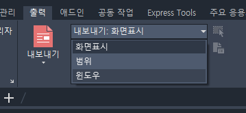

모형 공간에서 PDF로 빠른 내보내기
- 도면을 엽니다.
- 모형 탭을 현재 탭으로 설정합니다.

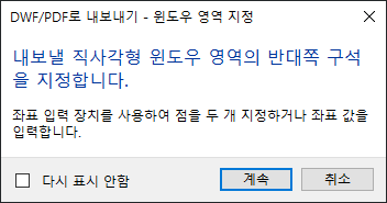

- 를 클릭합니다.

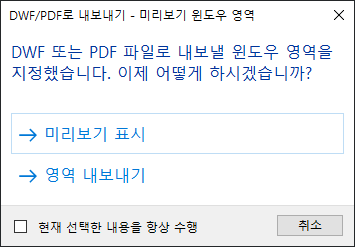

- DWF/PDF로 내보내기 - 윈도우 영역 지정 메시지 상자에서 계속을 클릭하여 영역을 선택합니다.
- DWF/PDF로 내보내기 - 미리보기 윈도우 영역 메시지 상자에서 미리보기 표시를 클릭합니다.
- 미리보기를 검토합니다.
- 미리보기 도구막대에서 내보내기를 클릭하여 윈도우 영역을 출력합니다.
- PDF의 이름을 지정합니다.
- 저장을 클릭합니다.
주: 모형 공간에는 현재 표시된 객체, 도면 범위 또는 선택한 영역의 세 가지 내보내기 옵션을 선택할 수 있습니다.
