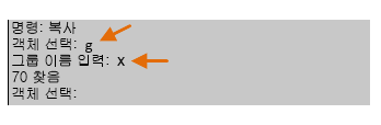

GROUP 명령을 사용하여 함께 연관시키려는 객체를 간단히 선택하고(1, 2) Enter 키를 누릅니다. 그런 다음 그룹의 객체를 선택하면(3) 모든 그룹화된 객체가 선택됩니다. 그립은 모든 그립 작업에 액세스할 수 있도록 그룹 경계 상자의 중심에 표시됩니다.
객체를 연관해제하려면 UNGROUP 명령을 사용하고 그룹의 객체 중 하나를 선택합니다. 그룹 연관이 해제됩니다.

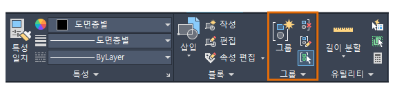

리본의 그룹에 대한 컨트롤에 쉽게 액세스할 수 있도록 홈 탭, 그룹 패널을 찾으십시오.
패널의 명령에는 그룹 및 그룹 해제와 다음 명령이 포함됩니다.
그룹을 클릭합니다. 찾기
이제 객체는 하나의 그룹에 속합니다.
그룹 선택이 켜져 있는 경우 그룹 사본도 별도의 그룹이 됩니다.
그룹 선택 켜기/끄기를 클릭합니다. 찾기
그룹 패널
그룹 해제를 클릭합니다. 찾기
