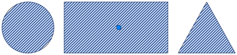

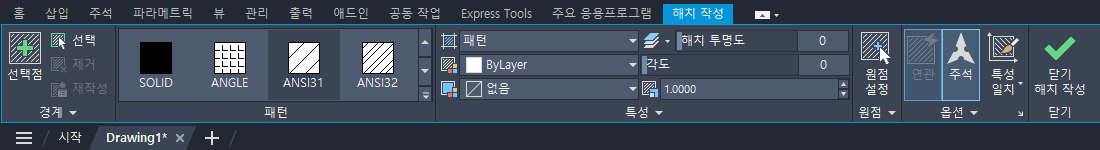

먼저 해치를 닫힌 영역에 적용하는 기본 단계를 살펴보겠습니다. 가능한 모든 옵션이 아니라 몇 가지 기본 사항만 다룰 예정입니다. 시작하기 위해 3개의 단순 쉐이프를 사용합니다.

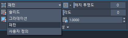

해치 유형 리스트에서 사용할 해치 유형을 선택합니다. 이 연습에서는 패턴을 선택해 보겠습니다.
작성된 해치를 선택합니다. 단일 해치 그립이 있습니까? 기본적으로 해치를 여러 영역에 적용하는 경우 결과는 단일 해치 객체가 됩니다. 이 예에서는 단일 해치 객체에 대한 변경 사항이 3개의 객체 모두에 영향을 줍니다.

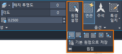

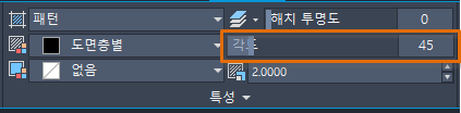

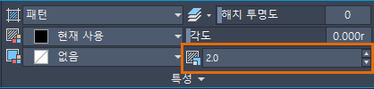

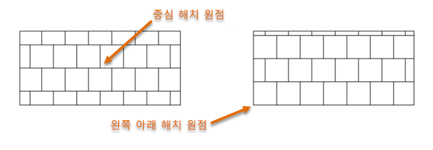

해치를 적용하거나 편집할 때 지정할 특성(예: 각도, 축척, 원점 등)을 지정하고자 할 수 있습니다.
