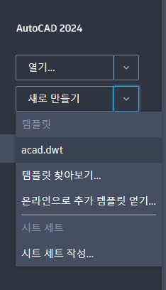

Autodesk에서는 AutoCAD와 함께 설치되는 몇 가지 템플릿을 제공합니다. 이러한 템플릿은 템플릿 드롭다운 리스트의 시작 탭에서 액세스할 수 있습니다.

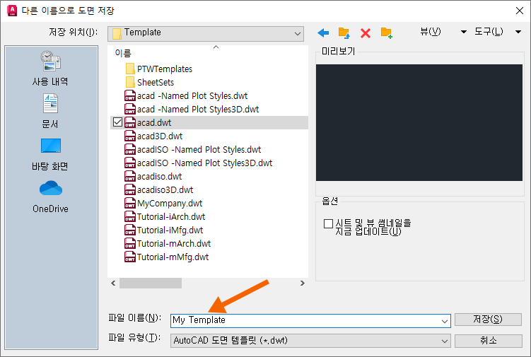

AutoCAD와 함께 설치된 템플릿은 다음 위치에 있습니다.
c:\Users\<사용자 이름>\AppData\Local\Autodesk\AutoCAD 2021\R24.0\enu\Template\

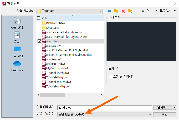

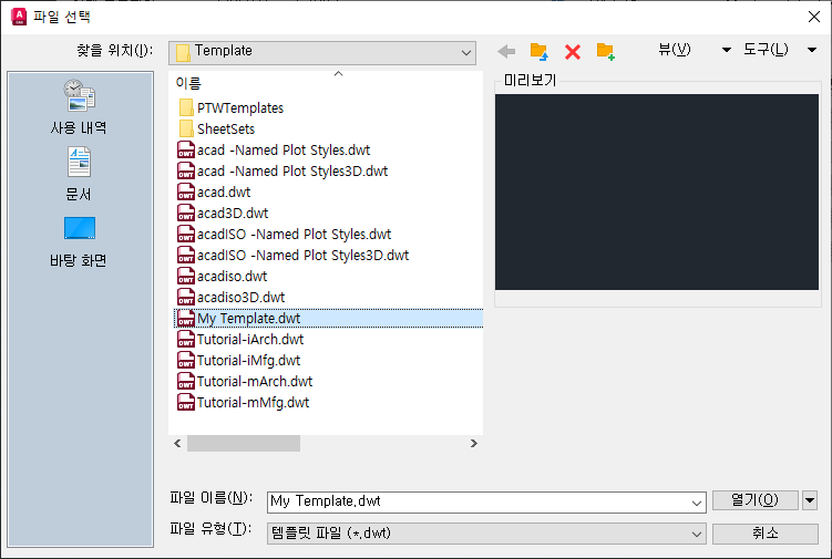

템플릿을 변경하려면 템플릿을 열어야 합니다. 도면을 열 때와 같은 방식으로 템플릿을 열 수 있습니다.
또는 명령 프롬프트에서 open을 입력합니다.
AutoCAD와 함께 설치된 템플릿이 표시됩니다.

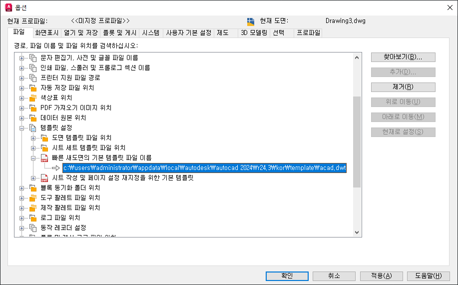

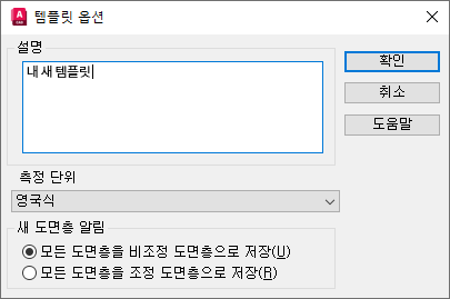

이제 템플릿을 만들고 저장했으므로 이 템플릿을 사용해 보겠습니다. 기본적으로 새 도면을 시작하면 AutoCAD는 QNEW에 대한 기본 템플릿 파일 이름에 지정된 템플릿(이 경우 acad.dwt)에서 도면을 작성합니다. 새 템플릿을 사용하여 새 도면을 시작하도록 이 설정을 변경해 보겠습니다.
또는 명령 프롬프트에서 options를 입력합니다.
또는 찾을 파일 경로를 두 번 클릭합니다.
이제 새 도면을 시작할 때 AutoCAD에서 MyTemplate을 사용합니다.

이제 템플릿 편집에 대해 살펴보겠습니다. 도면을 편집할 때와 같은 방식으로 템플릿을 편집할 수 있습니다. 위의 단계에 따라 MyTemplate을 엽니다.

먼저 템플릿 변경 사항을 저장한 다음 도면 탭에서 +를 클릭하여 새 도면을 작성하는 방법으로 쉽게 템플릿 변경 사항을 테스트할 수 있습니다. 테스트할 수 있도록 템플릿을 열어 둔 상태로 템플릿을 매우 빠르게 변경할 수 있습니다.

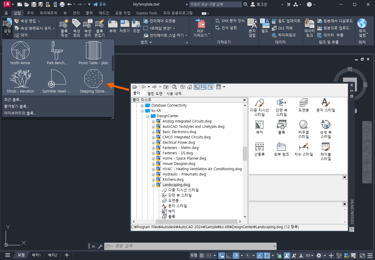

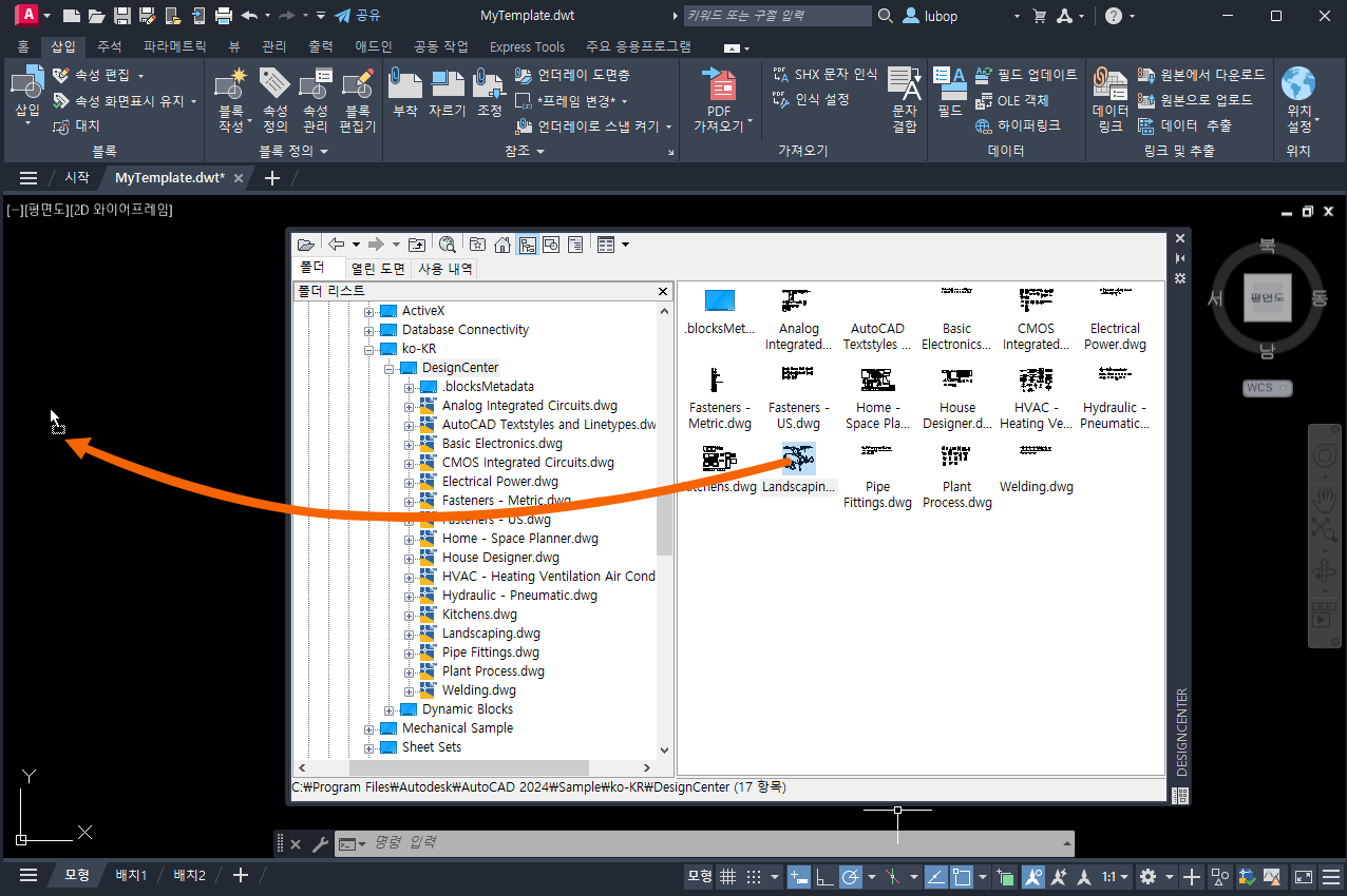

DesignCenter를 사용하여 도면층, 명명된 스타일 및 블록을 템플릿에 추가할 수 있습니다.
또는 명령 프롬프트에서 adcenter를 입력합니다.
Landscaping.dwg의 도면층, 블록 및 스타일을 템플릿에 추가합니다.
이제 Landscaping.dwg에 정의된 명명된 스타일, 블록 및 도면 설정을 MyTemplate에서 사용할 수 있습니다.
새 도면을 작성하여 MyTemplate을 테스트하고 새 도면에서 블록을 사용할 수 있는지 확인합니다.
