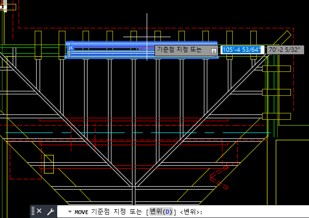

예를 들어, 정렬 확인을 위해 1층 평면의 맨 위에 구조 평면을 복사하면 많은 스택된 객체가 나타납니다. 그러면 객체가 서로 위에 스택되거나 겹쳐서 특정 객체를 선택하기가 어려워집니다. 선택 순환은 이러한 작업에 완벽한 도구입니다.

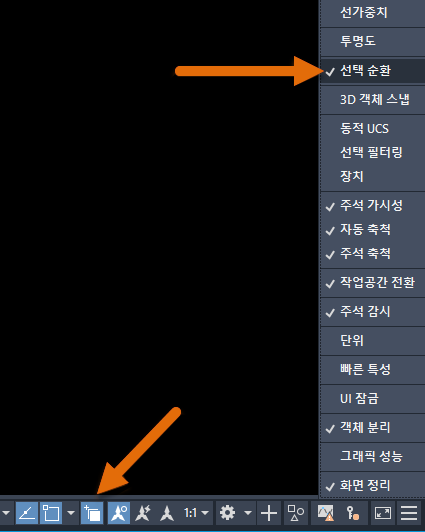

먼저 상태막대( 찾기)에 선택 순환이 표시되는지 확인합니다.
선택 순환 아이콘이 상태막대에 표시되지 않으면 사용자화( 찾기)를 클릭하고 선택 순환을 클릭합니다.
선택 순환은 상태막대에서 켜고 끌 수 있습니다. 찾기

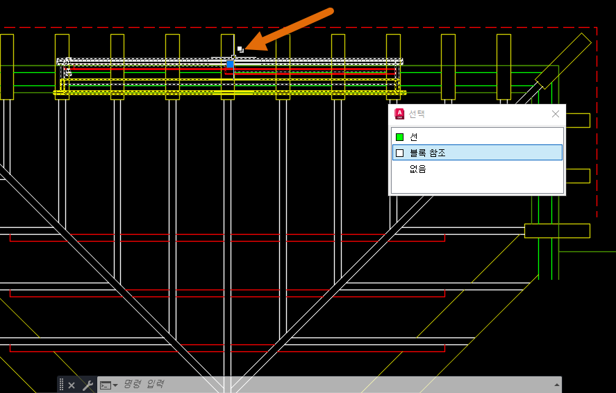

선택 순환이 켜져 있으면 스택된 객체 위에 마우스를 놓을 때 커서 옆에 배지가 표시됩니다. 스택된 객체를 선택하면 리스트 상자가 표시됩니다. 리스트 상자에서 수정할 객체를 선택할 수 있습니다.

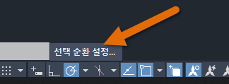

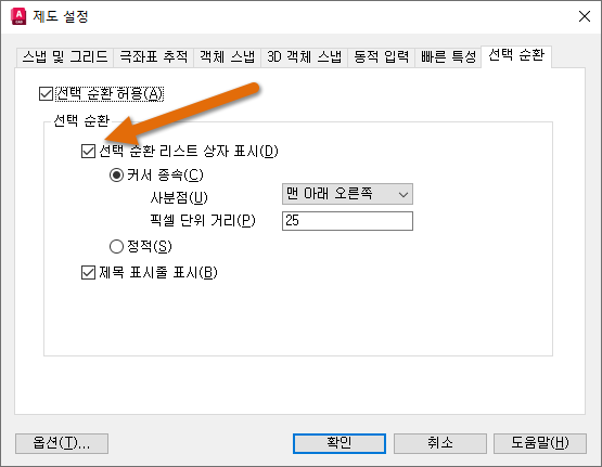

선택 순환 탭에는 선택 순환 리스트 상자의 표시를 조정하는 몇 가지 다른 설정이 있습니다. 자세한 내용은 도움말에서 선택 순환 탭(제도 설정 대화상자) 항목을 참조하십시오.

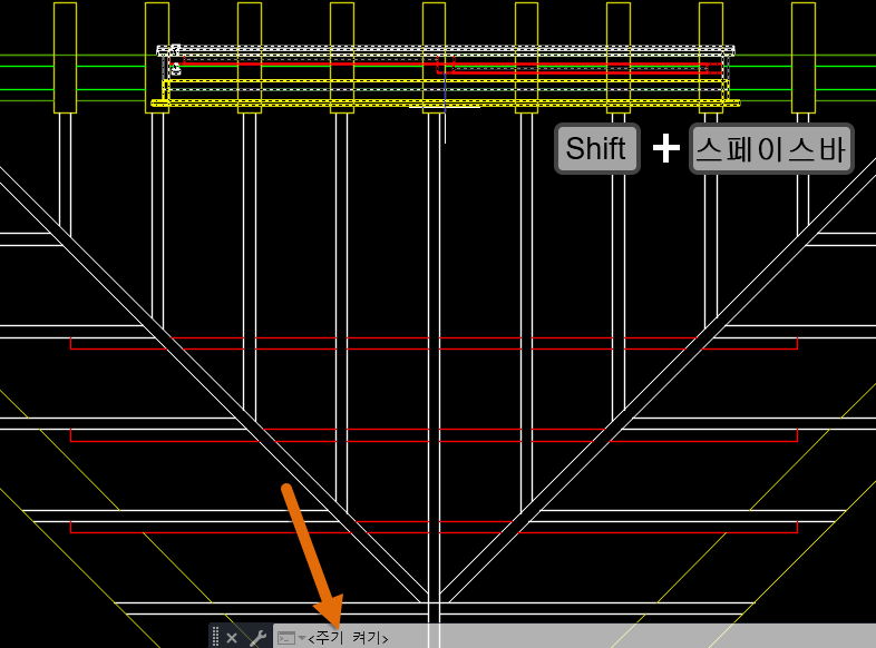

또한 상태막대에서 기능이 꺼져 있는 경우에도, Shift+스페이스바 바로 가기 키를 임시 재지정으로 눌러 선택 순환을 사용할 수 있습니다.
스택된 객체를 선택한 후 명령 윈도우에 <주기 켜기>가 표시되면 선택 순환 모드에 있는 것입니다.
이제 마우스 왼쪽 버튼을 클릭하여 스택된 객체를 순환합니다. 선택하려는 객체가 강조되면 Enter 키를 누르고 평상시처럼 명령을 시작합니다.
