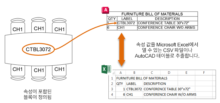

블록은 블록 속성이라고도 하는 속성 정의라는 특별 객체를 포함할 수 있습니다. 블록에 속성을 추가하여 부품 번호, 제품 이름, 등급, 설명, 항목 비용 등의 값을 저장할 수 있습니다. 부품 번호와 같은 정적 정보를 포함할 수 있는 블록 속성도 있고, 마감, 비용 또는 위치처럼 블록마다 다른 정보를 포함할 수 있는 블록 속성도 있습니다. 나중에 모든 블록 속성 값을 테이블 객체 또는 CSV 파일을 추출해 다른 응용프로그램으로 가져올 수 있습니다.
속성의 몇 가지 일반적인 용도는 다음과 같습니다.

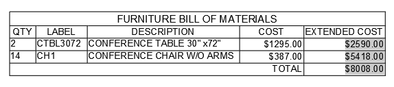

추출된 속성 값은 재료 명세서(BOM) 또는 평면도에서 문, 창 또는 룸 마감 일람표를 작성하기 위한 테이블 셀을 채우는 데 사용될 수 있습니다.
두 개의 회의실에 있는 사무실 가구를 포함하는 재료 명세서(BOM)

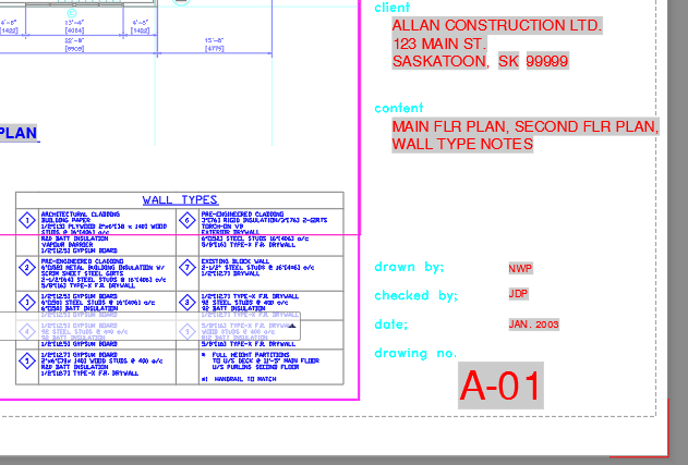

필드가 있는 속성을 포함하는 제목 블록
