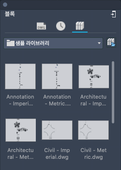

블록 팔레트
현재 도면의 블록, 최근에 사용한 블록 또는 블록 라이브러리의 블록에 액세스하고 이러한 블록을 삽입할 수 있습니다.
CONTENT(명령)
도구 세트: 제도 탭 > 블록 패널 > 블록 팔레트.
메뉴: 윈도우 > 블록.
옵션 리스트
다음과 같은 옵션이 표시됩니다.
도구막대
  • 현재 도면에 블록을 표시합니다.
  • 최근에 삽입했거나 작성한 블록을 표시합니다. 최근 리스트는 도면 및 세션 전체에서 그대로 유지됩니다.
    주: 블록 팔레트에서 블록으로 삽입된 외부 파일의 이름에 별표(*)가 포함되어 있습니다.
  • 블록 라이브러리의 블록을 표시합니다. 찾아보기를 클릭하여 도면 파일 또는 폴더를 지정합니다.
블록 라이브러리 탐색
  • 블록이 포함된 클라우드 저장소 파일 또는 폴더를 지정합니다. 이 방법을 사용하여 장치 간에 블록을 공유할 수 있습니다. 클라우드에 있는 블록 라이브러리는 팔레트에 나타납니다.
  • 하위 폴더를 두 번 클릭하여 해당 폴더의 내용을 표시합니다.
  • 라이브러리로 돌아가기를 클릭하여 이전 도면 또는 폴더로 돌아갑니다.
  • 드롭다운 메뉴에서 샘플 라이브러리를 선택하여 기존 블록 라이브러리에 액세스할 수 있습니다.
블록 리스트
선택한 범주에 대한 블록을 표시합니다. 블록을 삽입하려면 다음 중 하나를 수행합니다.
  • 리스트에서 블록을 끌어 놓기
  • 블록 썸네일을 두 번 클릭
  • 블록 썸네일을 마우스 오른쪽 버튼으로 클릭하고 도면에 삽입 선택
  • 현재 도면 뷰에서 블록 아이콘을 클릭하여 삽입할 DWG 파일로 이동
주: 블록 리스트의 빈 영역을 마우스 오른쪽 버튼으로 클릭하면 블록 리스트 바로 가기 메뉴가 표시되지만, 블록 썸네일을 마우스 오른쪽 버튼으로 클릭하면 블록 바로 가기 메뉴가 표시됩니다.
블록 바로 가기 메뉴
블록 리스트에서 블록 썸네일을 마우스 오른쪽 버튼으로 클릭하면 다음 옵션을 사용할 수 있습니다.
  • 도면에 삽입 - 현재 도면에 블록 삽입을 시작합니다.
  • 이름바꾸기 - 현재 도면에서 블록 정의의 이름을 바꿉니다.
  • 제거 - 선택한 블록을 최근 블록 리스트에서 제거합니다.
  • 모두 지우기 - 최근 블록 리스트에서 모든 블록을 제거합니다.
  • 작은 썸네일 - 블록에 대한 작은 썸네일이 블록 리스트에 표시됩니다.
  • 중간 썸네일 - 블록에 대한 중간 썸네일이 블록 리스트에 표시됩니다.
  • 중간 썸네일(제목 포함) - 블록에 대한 중간 썸네일과 블록 이름이 블록 리스트에 표시됩니다.
  • 큰 썸네일 - 블록에 대한 큰 썸네일이 블록 리스트에 표시됩니다.
  • 큰 썸네일(제목 포함) - 블록에 대한 큰 썸네일과 블록 이름이 블록 리스트에 표시됩니다.
블록 리스트 바로 가기 메뉴
블록 리스트의 빈 영역을 마우스 오른쪽 버튼으로 클릭하면 사용 가능한 다음 옵션이 표시됩니다.
검색
블록 리스트에 표시되는 블록을 필터링합니다. 문자 상자에서 ‘X’를 클릭하면 현재 필터가 지워집니다.
문자열을 입력해 블록 리스트에 표시되는 블록을 제어할 수 있습니다. 블록 리스트에는 문자열이 포함된 이름을 지닌 블록만 표시됩니다. 검색 결과에는 현재 도면의 블록, 최근에 사용한 블록 및 활성 블록 라이브러리의 블록이 포함됩니다.
