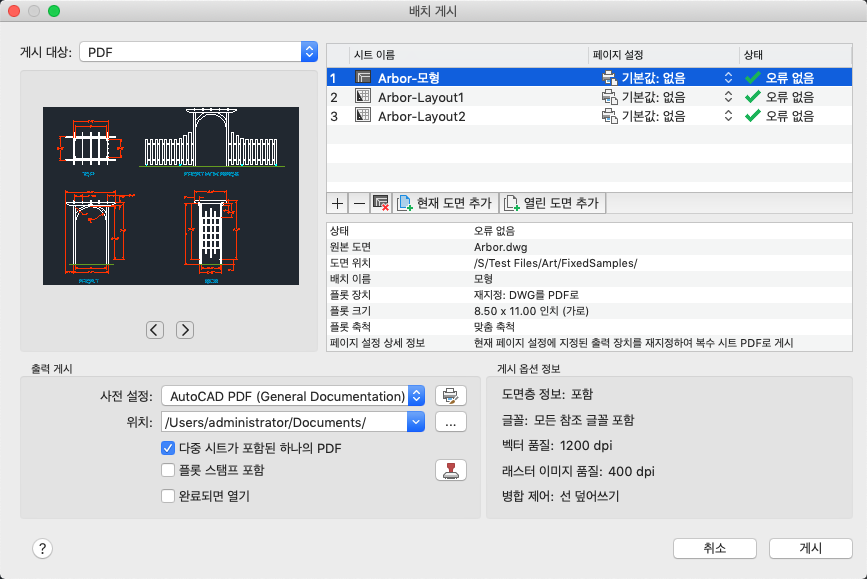

복수 시트 도면 세트로 조립, 재정리 및 게시할 수 있는 도면 시트를 지정합니다.
PUBLISH(명령)
도구막대:
도면 세트를 PDF 파일로 게시하거나 하드카피 출력을 위해 페이지 설정에서 이름이 지정된 프린터로 보낼 수 있습니다.
다음과 같은 옵션이 표시됩니다.
배치를 게시해야 하는 방법을 정의합니다. PDF 파일에 게시하거나(전자 도면 세트) 페이지 설정에 지정된 프린터에 게시할 수 있습니다(용지 도면 세트).
배치를 PDF 파일로 게시해야 함을 나타냅니다.
각 배치의 페이지 설정에 지정된 출력 장치가 사용됨을 나타냅니다.
시트 리스트에서 선택한 배치의 미리보기를 표시합니다. 다음 및 이전 버튼을 클릭하면 시트 리스트의 다른 배치를 미리 볼 수 있습니다.
게시를 위해 포함할 도면 시트 리스트가 들어 있습니다. 시트 설정을 변경하려면 페이지 설정 열을 클릭합니다. 바로 가기 메뉴를 사용하여 시트를 추가하거나 리스트를 변경합니다.
도면 이름과 배치 이름을 대시(-)로 결합합니다. 도면 시트 이름은 하나의 PDF 파일 내에서 고유해야 합니다.
시트에 대해 명명된 페이지 설정을 표시합니다. 페이지 설정 이름을 클릭하고 리스트에서 다른 페이지 설정을 선택하여 페이지 설정을 변경할 수 있습니다. 모형 시트에는 모형 페이지 설정만 적용할 수 있고, 명명된 배치 시트에는 명명된 배치의 페이지 설정만 적용할 수 있습니다.
시트 리스트에 로드될 때 시트 상태를 표시합니다.
시트 리스트에서 배치를 추가 및 제거합니다.
시트의 리스트에 추가할 도면을 선택할 수 있는 도면 선택 대화상자(표준 파일 선택 대화상자)를 표시합니다. 이러한 파일에서 배치 이름이 추출되어 각 모형과 도면의 명명된 배치에 대해 하나의 시트가 리스트에 추가됩니다. 컨텐츠 추가 리스트를 사용해 모형 배치만, 명명된 배치만 또는 둘 다를 추출할지 지정할 수 있습니다.
처음의 시트 이름은 기본 도면 이름 및 배치 이름으로 구성되거나 모형이라는 단어를 대시(-)로 구분하여 구성됩니다.
선택한 시트를 리스트에서 삭제합니다.
현재 도면의 명명된 모든 배치 및 모형 배치를 추가합니다.
현재 열려 있는 도면의 명명된 모든 배치와 모형 배치를 추가합니다.
다음 옵션은 마우스 오른쪽 버튼으로 시트를 클릭하면 사용할 수 있습니다.
선택한 시트를 리스트의 맨 위로 이동합니다.
선택한 시트를 리스트에서 한 위치 위로 이동합니다.
선택한 시트를 리스트에서 한 위치 아래로 이동합니다.
선택한 시트를 리스트의 맨 아래로 이동합니다.
상태, 원본 도면, 도면 위치, 배치 이름, 플롯 장치, 플롯 크기, 플롯 축척 및 페이지 설정 상세 정보와 같은 선택한 시트에 대한 정보를 표시합니다.
다음은 프린터에 게시와 관련된 옵션입니다.
게시할 사본 수를 지정합니다.
각 도면의 지정된 구석에 플롯 스탬프를 배치하고 파일에 로그를 기록합니다. 플롯 스탬프 구성을 클릭해 플롯 스탬프 설정 대화상자를 표시하고 플롯 스탬프의 모양 및 내용을 지정합니다.
다음은 PDF 파일에 게시와 관련된 옵션입니다.
각 도면의 지정된 구석에 플롯 스탬프를 배치하고 파일에 로그를 기록합니다. 플롯 스탬프 데이터는 플롯 스탬프 대화상자에서 지정됩니다.
플롯 스탬프에 적용하려는 도면 이름 및 플롯 축척과 같은 정보를 지정할 수 있는 플롯 스탬프 대화상자를 표시합니다.
게시 작업을 시작합니다.
모든 오류 또는 경고를 포함하여 게시된 시트에 대한 정보를 표시하려면 플로팅 세부 정보 보고서 메시지 풍선을 클릭하여 상세 정보 인쇄 대화상자를 표시합니다. 또한 이 정보는 플롯 및 게시 로그 파일에 저장됩니다.
