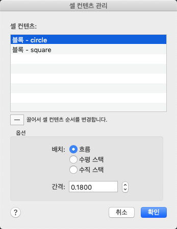

셀 컨텐츠 관리다음과 같은 옵션이 표시됩니다.
선택한 셀의 모든 문자 및/또는 블록을 나타나는 순서대로 나열합니다. 문자는 테이블 셀 문자 레이블과 함께 표시됩니다. 블록은 블록의 이름 앞에 블록을 표시합니다.
테이블 셀에서 선택한 컨텐츠를 제거합니다.
셀에서 컨텐츠의 방향 및 간격을 변경합니다.
셀 컨텐츠가 나타나는 방향을 변경합니다.
셀의 폭에 기반하여 셀 컨텐츠를 배치합니다.
셀 폭에 관계 없이 셀 컨텐츠를 수평으로 배치합니다.
셀 높이와 관계 없이 셀 컨텐츠를 수직으로 배치합니다.
셀 내의 문자 및/또는 블록 간 간격두기를 결정합니다.
