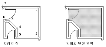

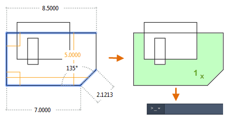

MEASUREGEOM 및 AREA 명령으로 일련의 점을 지정하거나 객체를 선택하여 닫힌 면적을 확인할 수 있습니다. MEASUREGEOM 명령에서 빠른 작업 모드를 사용하는 동안 닫힌 면적 내부를 클릭하여 명령 윈도우에 계산된 면적 및 둘레를 표시할 수 있습니다. 둘레 계산에는 닫힌 내부 고립영역의 계산이 포함됩니다.
Shift 키를 누른 채 클릭하여 고려 대상에서 영역을 추가하거나 제거합니다. 다음 그림에 표시된 것처럼 닫힌 고립영역의 둘레도 포함됩니다.
지정한 점으로 닫힌 면적을 측정할 수 있습니다. 점들은 반드시 현재 UCS의 XY 평면에 평행한 평면상에 있어야 합니다.

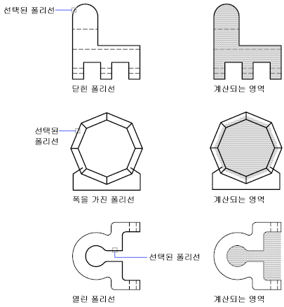

원, 타원, 폴리선, 폴리곤, 영역 및 3D 솔리드의 닫힌 면적과 둘레 또는 원주를 계산할 수 있습니다. 표시되는 정보는 선택한 객체의 유형에 따라 다릅니다.
