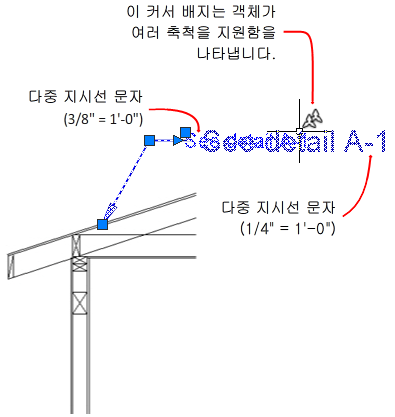

다음 그림에는 서로 다른 두 객체 축척이 지정된 다중 지시선이 나와 있습니다.
도면 축척을 변경하거나 배치의 뷰포트에 주석을 표시할 때 객체에 도면 축척이 지정된 경우 올바른 주석 표현이 표시됩니다. 새 축척이 주석 객체에 지정되지 않은 경우에는 객체가 표시되지 않거나 문자가 변경되지 않은 것으로 표시됩니다.
