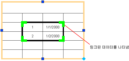

데이터 링크를 포함하는 테이블은 링크된 셀 주변에 지시자를 표시합니다. 데이터 링크 위에 커서를 놓으면 해당 데이터 링크에 대한 정보가 표시됩니다.
