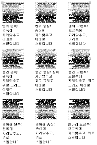

여러 줄 문자 객체의 자리맞추기는 문자 삽입점에 상대적인 문자 정렬과 문자 흐름을 모두 조정합니다.
자리맞추기는 문자 삽입점에 상대적인 문자 정렬과 문자 흐름을 모두 조정합니다. 문자는 문자 폭을 정의하는 경계 직사각형과 함께 왼쪽 자리맞추기 또는 오른쪽 자리맞추기됩니다. 삽입점에서 문자 흐름은 결과 문자 객체의 중간, 맨 위 또는 맨 아래가 될 수 있습니다.
여러 줄 문자에 대한 9가지 자리맞추기 설정이 있습니다.
한 단어가 단락의 폭보다 더 길면 단어는 단락 경계를 넘어서 확장됩니다.
