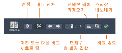

현재 도면과 지정된 비교 도면 간의 차이점을 검토합니다.
DWG 비교 바이저가 열리고 비교 결과가 현재 도면에 표시됩니다. 이 바이저는 비교 결과를 검토하고 조정하기 위한 여러 명령 및 옵션을 제공합니다.

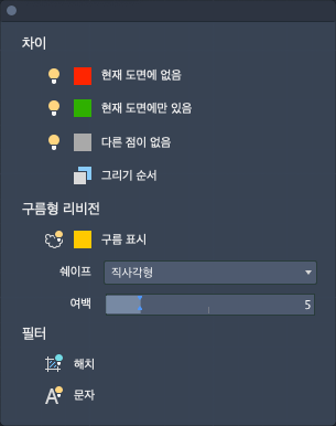

비교 도면과 현재 도면의 차이점은 구름형 리비전에 둘러싸인 변경 사항 세트에 대한 근접성을 기준으로 그룹화됩니다. 차이점은 색상별로 구분됩니다. 기본적으로 색상은 다음과 같이 지정됩니다.
현재 도면과 비교된 도면에서 겹치는 객체 간에 그리기 순서를 역으로 바꾸려면 클릭합니다. 기본적으로 현재 도면의 객체가 비교된 도면의 객체 맨 위에 표시됩니다.
비교 결과에서 해치 객체 비교를 숨기려면 클릭합니다.
비교 결과에서 문자 객체 비교를 숨기려면 클릭합니다.
현재 도면에서 작업할 때 비교 결과를 일시적으로 숨기려면 클릭합니다.
오른쪽 및 왼쪽 화살표를 클릭하여 다음 또는 이전 변경 사항 세트를 줌 확대합니다.
비교된 도면에서 선택한 객체를 현재 도면으로 가져오려면 객체 가져오기를 클릭합니다.
비교 도면에서 선택한 객체는 현재 도면에 복사되며 더 이상 두 도면 간에 차이점이 없습니다.
스냅샷 내보내기를 클릭하여 추가로 검토하기 위해 두 비교 도면을 새 스냅샷 도면 파일에 결합합니다.
이 작업을 수행하면 두 파일 간의 차이점을 표시하는 도면 파일이 작성됩니다. 스냅샷 도면에서 비교 중인 두 도면은 블록으로 저장됩니다.
비교를 종료하고 DWG 비교 바이저를 닫으려면 클릭합니다.
