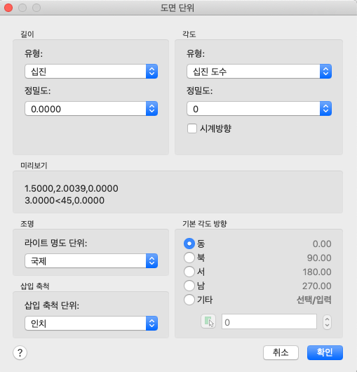

도면 단위 대화상자
좌표 및 각도에 대해 표시된 정밀도 및 형식을 조정합니다.

옵션 리스트
다음과 같은 옵션이 표시됩니다.
길이
현재 측정 단위와 현재 단위의 정밀도를 지정합니다.
유형
측정 단위의 현재 형식을 설정합니다. 값으로는 건축, 십진, 엔지니어링, 분수, 과학이 있습니다. 엔지니어링과 건축 형식을 사용하면 피트와 인치 단위로 표시되고 각각의 도면 단위가 1인치로 간주됩니다. 나머지 형식은 실제 단위를 나타낼 수 있습니다.
정밀도
단위 정밀도는 선형 측정값에 표시되는 소수 자릿수 또는 소수 부분의 크기를 지정합니다.
각도
현재 각도 형식과 현재 각도 표시의 정밀도를 지정합니다.
유형
현재 각도 형식을 설정합니다.
정밀도
현재 각도 표시의 정밀도를 설정합니다.

시계 방향
시계 방향으로 양의 각도를 계산합니다. 양의 각도의 기본 방향은 시계 반대 방향입니다.
각도를 묻는 프롬프트가 표시되면 원하는 방향을 지시하거나 시계 방향으로 지정된 설정에 상관 없이 각도를 입력할 수 있습니다.
미리보기
현재 단위 및 각도 설정의 예를 표시합니다.
조명
현재 도면의 포토메트릭 웹 라이트 광도에 대한 측정 단위를 조정합니다. 포토메트릭 웹 라이트는 삽입 축척을 사용하여 렌더링에 사용되는 단위를 결정하므로 삽입 축척을 단위 없음이 아닌 단위 스타일로 설정해야 합니다.
삽입 축척
현재 도면에 삽입된 블록 및 도면의 측정 단위를 조정합니다. 이 옵션으로 지정된 단위와 다른 단위로 작성된 블록 또는 도면은 삽입될 때 축척됩니다. 삽입 축척은 원본 블록 또는 도면에 사용된 단위와 대상 도면에 사용된 단위의 비율입니다. 지정한 단위에 일치시키기 위해 블록을 축척하지 않고 삽입하려면 단위 없음을 선택합니다.
주: 원본 블록 또는 대상 도면에서 삽입 축척이 단위 없음으로 설정되었을 경우, 응용프로그램 기본 설정 대화상자의 단위 및 안내 탭에서 원본 내용 단위 및 대상 도면 단위 설정이 사용됩니다.
기본 각도 방향
각도 0(영)의 방향을 설정합니다. 다음과 같은 옵션이 각도 입력, 표시 형식, 그리고 극좌표, 원통형 좌표, 구형 좌표의 입력에 영향을 줍니다.
나침반의 동쪽 방향을 지정합니다(기본값).
나침반의 북쪽 방향을 지정합니다.
나침반의 서쪽 방향을 지정합니다.
나침반의 남쪽 방향을 지정합니다.
기타
방향을 나침반에 표시된 방위점들과 다르게 설정합니다.
각도
기타를 선택한 경우 각도 0(영)의 값을 지정합니다.
각도 선택 버튼
좌표 입력 장치를 사용하여 지정한 두 점을 연결하는 가상 선의 각도를 기준으로 하는 그래픽 영역의 각도 0(영)을 정의합니다.
