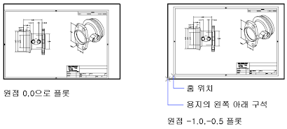

도면 시트의 인쇄 가능 영역은 선택된 출력 장치에 의해 정의되고 배치에서 대시 선으로 표현됩니다.
플롯 간격띄우기는 용지 모서리 또는 인쇄 가능 영역의 왼쪽 아래 구석(원점)을 기준으로 하는 플롯 영역의 간격띄우기를 지정합니다.
X 및 Y 간격띄우기 상자에 양수 또는 음수 값을 입력하여 도면에 있는 형상을 간격띄우기할 수 있습니다. 그러나 이렇게 하면 플롯 영역이 잘릴 수도 있습니다.
전체 배치가 아닌 영역을 플롯하는 경우 플롯을 용지의 중심에 위치시킬 수도 있습니다.
