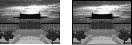

래스터 이미지의 경계를 도면에 표시할 것인지 숨길 것인지 조정할 수 있습니다.
이미지 경계를 숨기면 경계가 플롯되거나 화면에 표시되지 않습니다. 또한 이미지 경계를 숨기면 좌표 입력 장치로 이미지를 선택할 수 없으므로 이미지를 실수로 이동하거나 수정하는 것을 방지할 수 있습니다. 그러나 이미지가 잠긴 도면층에 있지 않은 경우, 예를 들어, 전체 옵션을 사용하여 작성된 명명된 선택 세트에 해당 이미지가 포함되어 있으면 그 이미지는 여전히 선택할 수 있습니다. 이미지 경계가 숨겨질 때, 자르기된 이미지는 여전히 지정된 경계 한계까지 표시되며 경계만 영향을 받습니다. 이미지 경계를 보이거나 숨기면 도면에 부착된 모든 이미지에 영향을 줍니다.
이미지 프레임이 꺼져 있을 경우에는 윈도우 옵션의 SELECT나 선택을 사용하여 이미지를 선택할 수 없습니다.
