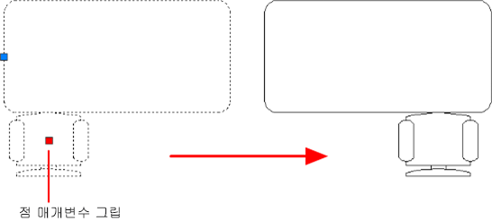

그립 또는 특성 팔레트를 사용하여 동작 매개변수가 포함된 블록 참조를 처리합니다.
사용자 그립을 사용해 동작 매개변수가 포함된 블록을 처리할 수 있습니다. 예를 들어, 블록 참조의 의자 위에서 그립을 끌면 의자가 움직입니다.
