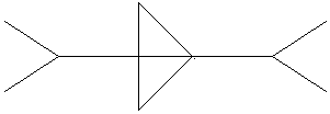

가시성 상태를 사용하여 그래픽적 표현이 다른 블록을 작성할 수 있습니다.
가시성 상태는 블록 참조에 지정된 형상만 표시되도록 허용하는 사용자 특성입니다. 예를 들어 가시성 상태를 사용하면 다음의 4개 용접 기호를 단일 동적 블록으로 결합할 수 있습니다.
형상을 결합한 후에 가시성 매개변수를 추가합니다.

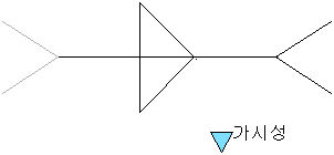

그런 다음 용접 기호별로 다른 가시성 상태를 작성하여 이름을 지정할 수 있습니다(예: WLD1, WLD2, WLD3, WLD4). 다음 예제에서는 WLD1 가시성 상태가 블록 편집기에 표시됩니다. 흐리게 표시된 형상은 WLD1 가시성 상태에 대해 표시되지 않습니다.
블록 편집기 상황별 탭에 현재 가시성 상태의 이름이 표시됩니다. 도구막대의 이 영역에는 가시성 상태 관련 도구도 여러 개 들어 있습니다.
가시성 상태를 사용하는 경우, 지정한 상태에서 숨겨진 형상을 표시하거나 표시하지 않을 수 있습니다. 가시성 모드 버튼(BMODE)을 사용하여 형상의 표시 여부를 결정합니다.
