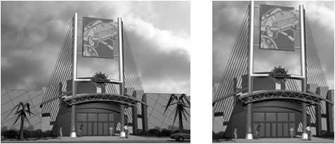

자르기 경계를 사용하여 도면에서 래스터 이미지의 특정 부분을 잘라낸 후 표시할 수 있습니다.
자르기 경계를 사용하여 표시할 이미지 부분만 표시합니다. IMAGECLIP으로 이미지를 잘라서 표시하거나 플롯하려는 이미지 부분을 정의할 수 있습니다. 자르기 경계는 이미지 경계 내에서 정점을 갖는 폴리곤, 직사각형 또는 폴리선일 수 있습니다. 자른 이미지의 경계를 변경할 수 있습니다. 이미지의 잘린 경계를 삭제할 수도 있습니다. 자르기 경계를 삭제하면 원본 이미지가 표시됩니다.
영역을 반전하여 자르기 경계 내외 영역을 숨길 수 있습니다. 자르기 경계의 첫 번째 모서리 중간점에 그립이 있을 때, 경계 안팎에서 자른 참조의 표시를 반전할 수 있습니다.
IMAGEFRAME 시스템 변수를 사용하여 자르기 경계의 가시성을 조정할 수 있습니다.
