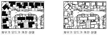

굵은 폴리선 및 도넛, 솔리드로 채워진 폴리곤(2D 솔리드), 해치, 그라데이션 채우기 및 문자가 단순화된 형식으로 표시되면 표시 성능이 향상됩니다. 또한 표시를 단순화하면 시험 플롯을 만드는 속도가 향상됩니다.
채우기 모드를 끄면 나열된 객체는 윤곽선 형태로 표시됩니다. 패턴화된 해치 및 그라데이션 채우기를 제외하고 솔리드 채우기는 숨겨진 뷰 및 3D 뷰에 대해 자동으로 꺼집니다.

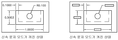

신속 문자 모드를 켜면 문자 영역을 식별하는 직사각형 프레임만 표시되거나 플롯됩니다.
