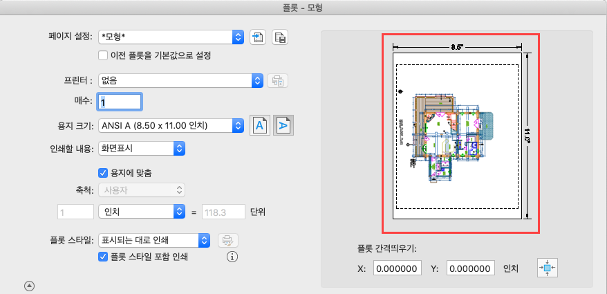

장치 및 매체 설정을 지정하고 도면을 플롯합니다.
PLOT(명령)
도구막대:
인쇄를 사용하면 한 번에 배치를 하나씩 출력할 수 있습니다. 배치를 한 번에 두 개 이상 출력하려는 경우 PUBLISH 명령을 사용합니다.
도면에서 명명되어 저장된 페이지 설정 리스트를 표시합니다.
. 다른 도면에서 페이지 설정을 가져옵니다.
. 플롯 대화상자에서 현재 설정을 기반으로 명명된 새 페이지 설정을 작성합니다.
배치를 플롯할 때 사용하도록 구성된 플로팅 장치를 지정합니다. 현재 배치를 플롯하기 위해 선택할 수 있는 해당 PC3 파일 또는 시스템 프린터를 나열합니다.
선택한 플로터가 배치의 선택된 용지 크기를 지원하지 않는 경우 경고가 표시되고 플로터의 기본 용지 크기 또는 사용자 용지 크기를 선택할 수 있습니다.
플롯할 사본 수를 지정합니다.
선택된 플로팅 장치에 사용할 수 있는 표준 용지 크기를 표시합니다. 플로터를 선택하지 않으면 전체 표준 용지 크기 리스트가 표시되어 선택할 수 있습니다.
기본 용지 크기는 플로터 추가 마법사를 사용하여 PC3 파일을 작성할 때 플로팅 장치에 설정됩니다. 페이지 설정 대화상자에서 선택한 용지 크기는 배치와 함께 저장되고 PC3 파일 설정을 덮어씁니다.
세로. 용지의 폭이 짧은 쪽이 페이지 위가 되도록 도면의 방향을 맞추고 플롯합니다.
가로. 용지의 폭이 긴 쪽이 페이지 위가 되도록 도면의 방향을 맞추고 플롯합니다.
도면에서 플롯할 부분을 지정합니다.
플롯을 선택한 용지 크기에 맞게 축척하고 축척, 인치 = 및 단위 상자에 사용자 축척 비율을 표시합니다.
플롯의 정확한 축척을 정의합니다. 사용자에서 사용자 정의 축척을 정의합니다. 도면 단위 값과 같은 인치 또는 밀리미터 값을 입력하여 사용자 축척을 작성할 수 있습니다. 배치를 플롯할 때 기본 축척 설정은 1:1입니다. 모형 탭을 플롯할 때 기본 설정은 용지에 맞춤입니다.
현재 모형 또는 배치 탭에 지정된 플롯 스타일 테이블을 표시하고 현재 사용할 수 있는 플롯 스타일 테이블 리스트를 제공합니다.
새로 만들기를 선택할 경우, 새 플롯 스타일 테이블 작성에 사용할 수 있는 플롯 스타일 테이블 편집기가 표시됩니다.
편집
현재 지정된 플롯 스타일 테이블의 플롯 스타일을 보거나 수정할 수 있는 플롯 스타일 테이블 편집기가 표시됩니다.
객체 및 도면층에 적용된 플롯 스타일의 플롯 여부를 지정합니다.
미리보기 영역을 통해 플롯할 때 도면이 나타나는 방식을 쉽게 확인할 수 있습니다.
인쇄 가능 영역의 왼쪽 아래 구석을 기준으로 플롯 영역의 간격띄우기를 지정합니다.
도면 시트의 인쇄 가능 영역은 선택한 출력 장치에 의해 정의되고 배치에서 파선으로 표현됩니다. 다른 출력 장치로 변경할 때 인쇄 가능 영역이 바뀔 수 있습니다.
X 및 Y 간격띄우기 상자에 양수 또는 음수 값을 입력하여 도면에 있는 형상을 간격띄우기할 수 있습니다. 플로터 단위 값은 용지에서 인치 또는 밀리미터입니다.
플롯 간격띄우기 정의 옵션의 설정에 대해 X 방향으로 플롯 원점을 지정합니다.
플롯 간격띄우기 정의 옵션의 설정에 대해 Y 방향으로 플롯 원점을 지정합니다.
용지 중앙에 플롯을 배치하기 위한 X 및 Y 간격띄우기 값을 자동으로 계산합니다. 인쇄할 내용이 배치로 설정되어 있을 때는 이 옵션을 사용할 수 없습니다.
플롯 대화상자에서 추가 옵션 표시를 제어합니다.
객체와 도면층에 지정된 선가중치가 플롯될지 여부를 지정합니다.
플롯 축척에 비례하여 선가중치를 축척합니다. 일반적으로 선가중치는 플롯된 객체의 선 폭을 지정하며 플롯 축척과 관계 없이 선 폭 크기에 따라 플롯됩니다.
객체 투명도를 플롯하는지 여부를 지정합니다. 이 옵션은 투명 객체로 도면을 플로팅할 때만 사용해야 합니다.
모형 공간 형상을 먼저 플롯합니다. 일반적으로 도면 공간 형상이 모형 공간 형상보다 먼저 플롯됩니다.
숨기기 작업이 도면 공간 뷰포트의 객체에 적용될지 여부를 지정합니다. 이 옵션은 배치 탭에서만 사용할 수 있습니다. 이 설정의 효과는 플롯 미리보기에 반영되지만 배치에는 반영되지 않습니다.
도면의 위아래를 뒤집어 플롯합니다.
플롯 스탬프를 켭니다. 각 도면의 지정된 구석에 플롯 스탬프를 배치하고 파일에 로그를 기록합니다.
플롯 스탬프 설정은 플롯 스탬프 대화상자에서 지정합니다. 여기서 도면 이름, 날짜 및 시간, 플롯 축척 등 플롯 스탬프에 적용할 정보를 지정할 수 있습니다. 플롯 스탬프 대화상자를 열려면 플롯 스탬프 켜기 옵션을 선택한 다음 옵션의 오른쪽에 표시되는 플롯 스탬프 설정 버튼을 클릭합니다.
PLOTSTAMP 명령을 사용하여 플롯 스탬프 대화상자를 열 수 있습니다.
뷰가 플롯되는 방법을 지정합니다. 배치 탭의 뷰포트에 대해 이 설정을 지정하려면 해당 뷰포트를 선택하고, 마우스 오른쪽 버튼을 클릭한 다음 특성을 클릭합니다.
모형 탭에서는 다음과 같은 옵션 중에서 선택할 수 있습니다.
음영처리된 뷰포트가 플롯될 해상도를 지정합니다.
다음 해상도 옵션 중에서 선택할 수 있습니다.
