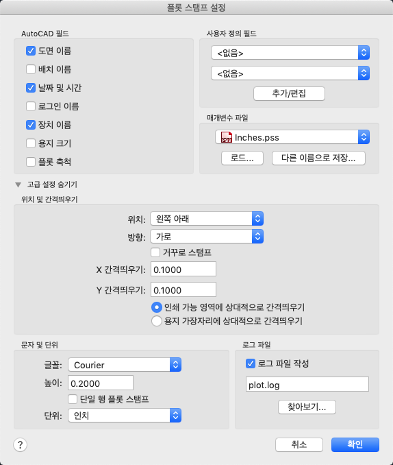

플롯 스탬프 정보를 지정합니다.
PLOTSTAMP(명령)
다음과 같은 옵션이 표시됩니다.
플롯 스탬프에 적용할 도면 정보를 지정합니다. 선택한 필드는 쉼표와 공백으로 분리합니다.
플롯 스탬프 정보에 도면 이름과 경로를 포함합니다.
플롯 스탬프 정보에 배치 이름을 포함합니다.
플롯 스탬프 정보에 날짜와 시간을 포함합니다.
플롯 스탬프 정보에 사용자 로그인 이름을 포함합니다.
현재 플로팅 장치 이름을 플롯 스탬프 정보에 포함합니다.
현재 구성된 플로팅 장치에 사용할 용지 크기를 플롯 스탬프 정보에 포함합니다.
플롯 축척을 플롯 스탬프 정보에 포함합니다.
플롯할 때 플롯 또는 기록을 선택하거나 플롯과 기록을 모두 할 수 있는 텍스트를 제공합니다. 각 사용자 정의 리스트에서 선택된 값이 플롯됩니다.
예를 들어, 한 리스트에는 매체 유형이나 가격을 기록하고 다른 리스트에는 작업 이름을 기록할 수 있습니다. 사용자 정의 값이 <없음>이면 사용자 정의 정보가 플롯되지 않습니다.
사용자 정의 필드를 추가, 편집 또는 삭제할 수 있는 사용자 정의 필드 추가 대화상자를 표시합니다.
확장자가 .pss인 파일에 플롯 스탬프 정보를 저장합니다. 여러 사용자가 같은 파일에 액세스할 수 있으며 회사의 표준 설정을 기반으로 플롯을 스탬프할 수 있습니다.
Support 폴더에 두 개의 PSS 파일인 Mm.pss와 Inches.pss를 제공합니다. 초기 기본 플롯 스탬프 매개변수 파일 이름은 프로그램을 설치할 때 운영 체제의 국가별 설정에 따라 결정됩니다.
플롯 스탬프 매개변수 파일의 위치를 지정합니다.
사용할 매개변수 파일의 위치를 지정할 수 있는 플롯 스탬프 매개변수 파일 이름 대화상자(표준 파일 선택 대화상자)를 표시합니다.
현재 플롯 스탬프 설정을 새 매개변수 파일에 저장합니다.
플롯 스탬프 배치 및 문자 옵션이 포함된 고급 설정 섹션을 확장하거나 축소합니다.
플롯 스탬프 위치, 플롯 스탬프 방향, 인쇄 가능 영역이나 용지 경계를 기준으로 적용될 간격띄우기를 결정합니다.
플롯 스탬프를 배치할 영역을 나타냅니다. 선택 항목에는 맨 위 왼쪽, 맨 아래 왼쪽(기본값), 맨 아래 오른쪽 및 맨 위 오른쪽이 있습니다. 위치는 페이지에서 도면의 이미지 방향을 기준으로 합니다.
플롯 스탬프의 회전을 지정한 페이지에 상대적으로 나타냅니다. 옵션은 각 위치에 대해 수평 및 수직(예: 맨 위 왼쪽 수평 및 맨 위 왼쪽 수직)입니다.
플롯 스탬프를 위아래를 뒤집어 회전합니다.
지정한 설정에 따라 용지의 구석이나 인쇄 가능 영역의 구석에서 계산되는 X 간격띄우기 값을 결정합니다. 용지 가장자리에 상대적으로 간격띄우기를 지정하면 용지 크기에 플롯 스탬프 정보가 맞도록 간격띄우기 값이 계산됩니다.
지정한 설정에 따라 용지의 구석이나 인쇄 가능 영역의 구석에서 계산되는 Y 간격띄우기 값을 결정합니다. 용지 가장자리에 상대적으로 간격띄우기를 지정하면 용지 크기에 플롯 스탬프 정보가 맞도록 간격띄우기 값이 계산됩니다.
용지의 인쇄 가능 영역의 구석(용지의 구석이 아님)으로부터 지정한 간격띄우기 값을 계산합니다.
용지의 구석(용지의 인쇄 가능 영역의 구석이 아님)으로부터 지정한 간격띄우기 값을 계산합니다.
플롯 스탬프 문자에 적용할 글꼴, 높이, 행의 개수를 결정합니다.
플롯 스탬프 정보에 사용되는 문자에 적용할 트루타입 글꼴을 지정합니다.
플롯 스탬프 정보에 적용할 문자 높이를 지정합니다.
플롯 스탬프 정보가 단일 문자 행에 배치됩니다. 플롯 스탬프 정보는 최대 2행으로 된 문자로 구성할 수 있지만 지정한 배치 및 간격띄우기 값이 문자 줄바꿈 및 문자 높이를 수용해야 합니다. 이 옵션의 선택을 해제하면 플롯 스탬프 문자는 세 번째 필드 다음에서 줄바꿈 됩니다.
문자 높이를 계산하는 데 사용할 단위(인치, 밀리미터, 픽셀)를 지정합니다.
현재 플롯을 스탬프하지 않거나 또는 스탬프하고 플롯 스탬프 정보를 로그 파일에 기록합니다. 플롯 스탬프 기능이 꺼져 있더라도 로그 파일을 계속 작성할 수 있습니다.
플롯 스탬프 정보를 로그 파일에 기록합니다. 기본 로그 파일은 plot.log이며 그 위치는 주 응용프로그램 폴더에 있습니다.
다른 파일 이름과 경로를 지정할 수 있습니다. 초기 plot.log 파일이 작성된 후 플롯된 각 후속 도면의 플롯 스탬프 정보가 이 파일에 추가됩니다. 각 도면의 플롯 스탬프 정보는 단일 행 문자입니다. 플롯 스탬프 로그 파일은 네트워크 드라이브에 배치하여 여러 사용자가 공유할 수 있습니다. 각 사용자의 플롯 스탬프 정보는 plot.log 파일에 첨부됩니다.
작성 중인 로그 파일의 파일 이름을 지정합니다. 기본 파일 이름인 plot.log를 사용하지 않으려면 새 파일 이름을 입력합니다.
현재 저장된 플롯 스탬프 로그 파일을 나열합니다. 기존 플롯 스탬프 로그 파일을 현재 지정된 플롯 스탬프 정보로 덮어쓴 다음 이 파일을 저장할 수 있습니다.
