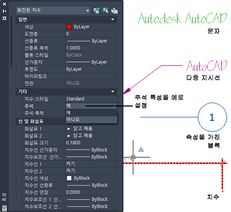

주석 객체는 치수, 주 및 일반적으로 도면에 정보를 추가하는 데 사용되는 다른 유형의 설명 기호 또는 객체를 포함합니다.
주석 객체는 벽의 길이, 조임쇠의 지름 또는 상세 콜아웃 등 기능에 대한 정보를 제공합니다. 일반적으로 주석 객체는 도면의 뷰와 다르게 축척되고 플롯 시 표시되는 방식의 축척을 따릅니다.
객체를 비주석 또는 주석으로 정의하여 주석 객체가 축척되는 방법을 조정할 수 있습니다.
아래에는 도면에서 작성할 수 있는 일반적인 주석이 나와 있습니다.
