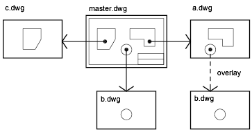

다음 도면에서 master.dwg는 a.dwg와 b.dwg를 참조합니다. a.dwg 도면은 c.dwg를 참조합니다. master.dwg에서 c.dwg는 내포된 외부 참조입니다.
외부 참조를 도면에 중첩시킬 수도 있습니다. 부착된 외부 참조와 다르게, 중첩된 외부 참조는 현재 도면 자체가 다른 도면에 외부 참조로 부착되거나 중첩될 때 포함되지 않습니다. 중첩된 외부 참조는 네트워크 환경에서의 데이터 공유를 위해 설계되었습니다. 외부 참조를 중첩시키면, 외부 참조를 부착할 경우 도면을 변경하지 않고도 사용자의 도면이 다른 그룹의 도면과 어떻게 관련되는지를 알 수 있습니다.
다음 도면에서는 여러 사람이 master.dwg가 참조하는 도면에 대해 작업을 하고 있습니다. a.dwg에 대해 작업하는 사람은 b.dwg에 대해 작업하는 사람이 완료하게 될 작업을 확인해야 하지만 b.dwg를 외부 참조하면 이 도면이 master.dwg에 두 번 나타나기 때문에 외부 참조하기를 원하지 않습니다. 대신 이 작업자는 b.dwg를 중첩합니다. 그러면 master.dwg가 a.dwg를 참조할 때 포함되지 않습니다.
