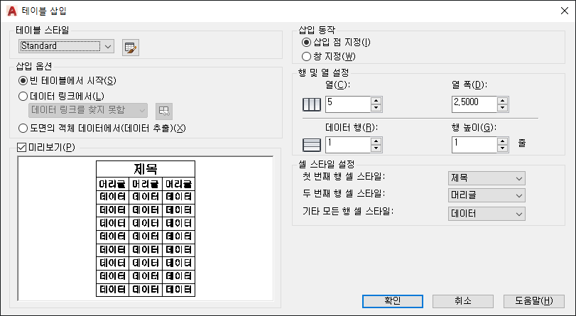

테이블 삽입 대화상자
빈 테이블 객체를 작성합니다.
TABLE(명령) 찾기
도면에 빈 테이블을 삽입합니다.
옵션 리스트
다음과 같은 옵션이 표시됩니다.
테이블 스타일
테이블을 만들 현재 도면에서 테이블 스타일을 선택합니다. 드롭다운 리스트 옆에 있는 버튼을 클릭하여 새 테이블 스타일을 만들 수 있습니다.
삽입 옵션
테이블 삽입 방법을 지정합니다.
빈 테이블부터 시작
수동으로 데이터를 채울 수 있는 빈 테이블을 만듭니다.
데이터 링크부터 시작
외부 스프레드시트의 데이터를 사용하여 테이블을 만듭니다.
데이터 추출부터 시작(AutoCAD LT에서는 사용할 수 없음)
데이터 추출 마법사를 실행합니다.
미리보기
미리보기의 표시 여부를 조정합니다. 빈 테이블에서 시작하면 미리보기에 테이블 스타일 예제가 표시됩니다. 테이블 링크를 작성하면 미리보기에 결과 테이블이 표시됩니다. 큰 테이블로 작업할 때 성능을 높이려면 이 옵션을 선택 취소하십시오.
삽입 동작
테이블의 위치를 지정합니다.
삽입점 지정
테이블의 왼쪽 상단 구석 위치를 지정합니다. 좌표 입력 장치를 사용하거나 명령 프롬프트에 좌표 값을 입력할 수 있습니다. 테이블 스타일이 테이블의 방향을 상향식(아래에서 위)으로 읽도록 설정할 경우 삽입점은 테이블의 하단 왼쪽 구석입니다.
윈도우 지정
테이블의 크기와 위치를 지정합니다. 좌표 입력 장치를 사용하거나 명령 프롬프트에 좌표 값을 입력할 수 있습니다. 이 옵션을 선택한 경우, 열과 행 수 및 열 폭과 행 높이는 윈도우의 크기와 열 및 행 설정에 따라 달라집니다.
열 및 행 설정
열 및 행의 수와 크기를 설정합니다.
열 아이콘
열을 나타냅니다.
행 아이콘
행을 나타냅니다.
열
열 수를 지정합니다. 윈도우 지정 옵션을 선택하고 열 폭을 지정한 경우, 자동 옵션이 선택되고 열 수가 테이블의 폭에 따라 조정됩니다. 시작 테이블을 포함하는 테이블 스타일이 지정되었으면 해당 시작 테이블에 추가할 추가 열 수를 선택할 수 있습니다.
열 폭
열 폭을 지정합니다. 윈도우 지정 옵션을 선택하고 열 수를 지정한 경우, 자동 옵션이 선택되고 열 폭은 테이블의 폭에 따라 조정됩니다. 최소 열 폭은 하나의 문자입니다.
데이터 행
행 수를 지정합니다. 윈도우 지정 옵션을 선택하고 행 높이를 지정한 경우, 자동 옵션이 선택되고 행 수는 테이블의 폭에 따라 조정됩니다. 제목 행과 헤더 행을 가지는 테이블 스타일은 최소 세 개의 행을 가집니다. 최소 행 높이는 한 줄입니다. 시작 테이블을 포함하는 테이블 스타일이 지정되었으면 해당 시작 테이블에 추가할 추가 데이터 행 수를 선택할 수 있습니다.
행 높이
행 높이를 줄 수로 지정합니다. 행 높이는 테이블 스타일에서 설정되는 문자 높이 및 셀 여백을 기반으로 합니다. 윈도우 지정 옵션을 선택하고 행 수를 지정한 경우, 자동 옵션이 선택되고 행 높이는 테이블의 높이에 따라 조정됩니다.
셀 스타일 설정
시작 테이블을 포함하지 않는 테이블 스타일의 경우 새 테이블의 행에 대한 셀 스타일을 지정합니다.
첫 번째 행의 셀 스타일
테이블의 첫 번째 행에 대한 셀 스타일을 지정합니다. 기본적으로 제목 셀 스타일이 사용됩니다.
두 번째 행의 셀 스타일
테이블의 두 번째 행에 대한 셀 스타일을 지정합니다. 기본적으로 헤더 셀 스타일이 사용됩니다.
기타 모든 행의 셀 스타일
테이블의 다른 모든 행에 대한 셀 스타일을 지정합니다. 기본적으로 데이터 셀 스타일이 사용됩니다.
테이블 옵션
주: 테이블 옵션 섹션은 기존 테이블을 기반으로 하는 테이블 스타일을 사용할 때만 표시됩니다.
시작 테이블을 포함하는 테이블 스타일의 경우 시작 테이블에서 삽입 시 그대로 유지될 테이블 요소를 지정합니다.
레이블 셀 문자
새로 삽입한 테이블의 시작 테이블에서 헤더 또는 제목 행에 있는 문자를 유지합니다.
데이터 셀 문자
새로 삽입한 테이블의 시작 테이블에서 데이터 행에 있는 문자를 유지합니다.
블록
새로 삽입된 테이블의 시작 테이블에서 블록을 유지합니다.
셀 스타일 재지정 유지
새로 삽입된 테이블의 시작 테이블에서 셀 스타일 재지정을 유지합니다.
데이터 링크
새로 삽입된 테이블의 시작 테이블에서 데이터 링크를 유지합니다.
필드
새로 삽입된 테이블의 시작 테이블에서 필드를 유지합니다.
수식
새로 삽입된 테이블의 시작 테이블에서 공식을 유지합니다.
