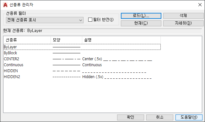

선종류 관리자
선종류를 로드하고 현재 선종류를 설정합니다.
LINETYPE(명령) 찾기
옵션 리스트
다음과 같은 옵션이 표시됩니다.
선종류 필터
선종류 리스트에 표시될 선종류를 결정합니다. 선종류가 외부 참조 종속 선종류인지 객체에 의해 참조되고 있는지를 기준으로 선종류를 필터링할 수 있습니다.
필터 반전
선택한 기준에 반대되는 기준으로 선종류를 표시합니다. 필터 반전 기준에 맞는 선종류가 선종류 리스트에 표시됩니다.
로드
선종류 로드 또는 다시 로드 대화상자를 표시합니다. 이 대화상자에서는 선종류 파일에서 선택한 선종류를 도면에 로드하고 선종류 리스트에 추가할 수 있습니다. 사용 가능한 선종류 정의 파일은 영국식 단위용 acad.lin 및 미터법 단위용 acadiso.lin의 두 개입니다. AutoCAD LT의 파일은 acadlt.lin 및 acadltiso.lin입니다.
주: 축척을 올바르게 설정하려면 영국식 및 미터법 선종류를 동일한 도면에서 혼합하여 사용하지 마십시오.
현재
선택된 선종류를 현재 선종류가 되도록 설정합니다. 현재 선종류를 BYLAYER로 설정하는 것은 객체가 특정 도면층에 지정된 선종류를 사용함을 의미합니다. 선종류를 BYBLOCK으로 설정하는 것은 객체가 블록으로 그룹화될 때까지 CONTINUOUS 선종류를 사용함을 의미합니다. 블록을 삽입할 때마다 모든 객체는 블록의 선종류를 상속받습니다. CELTYPE 시스템 변수는 선종류 이름을 저장합니다.
삭제
도면에서 선택된 선종류를 삭제합니다. 사용하지 않은 선종류만 삭제할 수 있습니다. BYLAYER, BYBLOCK 및 CONTINUOUS 선종류는 삭제할 수 없습니다.
주: 공유 프로젝트 내에서 도면 작업을 하는 경우 또는 도면층 표준 세트를 기준으로 하는 도면에서 작업하는 경우, 선종류를 삭제할 때 주의해야 합니다. 삭제된 선종류 정의는 선종류 정의 .lin 파일에 저장된 상태로 유지되며 다시 로드할 수 있습니다.
상세 정보 표시 또는 상세 정보 숨기기
선종류 관리자의 상세 섹션이 표시될지 여부를 조정합니다.
현재 선종류
현재 선종류 이름을 표시합니다.
선종류 리스트
선종류 필터에 지정된 옵션에 따라 로드된 선종류를 표시합니다. 신속하게 모든 선종류를 선택하거나 모든 선종류를 선택해제하려면 선종류 리스트를 마우스 오른쪽 버튼으로 클릭하여 바로 가기 메뉴를 표시하십시오.
선종류
로드된 선종류의 이름을 표시합니다. 선종류의 이름을 바꾸려면 선종류 이름을 선택한 다음 다시 클릭하고 새 이름을 입력하십시오. BYLAYER, BYBLOCK, CONTINUOUS 및 외부 참조 종속 선종류는 이름을 바꿀 수 없습니다.
모양
선택된 선종류의 샘플을 표시합니다.
설명
상세 정보 영역에서 편집할 수 있는 선종류에 대한 설명을 표시합니다.
상세 정보
특성 및 추가 설정에 대한 다른 액세스를 제공합니다.
이름
편집 가능한 선택된 선종류 이름을 표시합니다.
설명
선택된 선종류에 대한 편집할 수 있는 설명을 표시합니다.
축척을 위해 도면 공간 단위 사용
도면 공간의 선종류와 모형 공간의 선종류를 동일하게 축척합니다. 다중 뷰포트를 사용하여 작업하는 경우 유용합니다. (PSLTSCALE 시스템 변수)
전체 축척 비율
모든 선종류에 대한 전체 축척 비율을 표시합니다. (LTSCALE 시스템 변수)
현재 객체 축척
새로 작성된 객체의 선종류 축척을 설정합니다. 결과적인 축척은 객체의 축척 비율에 전체 축척 비율을 곱한 값입니다. (CELTSCALE 시스템 변수)
ISO 펜 폭
선종류 축척을 표준 ISO 값 리스트 중 하나로 설정합니다. 결과적인 축척은 객체의 축척 비율에 전체 축척 비율을 곱한 값입니다.
