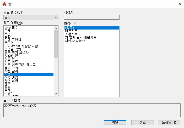

필드 대화상자
필드 값의 변화에 따라 자동으로 업데이트되는 여러 줄 문자 필드를 삽입합니다.
FIELD(명령) 찾기
사용할 수 있는 옵션은 선택한 필드 범주 및 필드 이름을 기반으로 변경됩니다.
옵션 리스트
다음과 같은 옵션이 표시됩니다.
필드 범주
필드 이름에 나열될 필드 유형을 설정합니다(예를 들어, 날짜 및 시간, 문서, 객체).
필드 이름
범주에서 사용할 수 있는 필드를 나열합니다. 필드에서 사용할 수 있는 옵션을 표시할 필드 이름을 선택합니다.
필드 값
필드의 현재 값을 표시하거나, 필드 값이 유효하지 않은 경우 빈 문자열(----)을 표시합니다.
이 항목의 레이블은 필드 이름에 따라 변경됩니다. 예를 들어, 필드 이름 리스트에서 파일 이름이 선택된 경우, 레이블은 파일 이름이고 값은 현재 도면 파일의 이름입니다. 레이블은 객체 필드의 특성입니다. 예외: 날짜 필드를 선택하면, 선택된 날짜 형식이 표시됩니다(예: M/d/yyyy).
형식 리스트
필드 값의 화면표시를 위한 옵션을 나열합니다. 예를 들어, 날짜 필드는 요일을 표시하거나 표시하지 않을 수 있으며, 문자열은 대문자, 소문자, 단어의 첫 문자만 대문자 또는 제목 대소문자가 될 수 있습니다. 필드 대화상자에 표시되는 값은 선택한 형식을 반영합니다.
필드 표현식
필드의 기초가 되는 표현식을 표시합니다. 필드 표현식은 편집할 수 없지만, 이 부분을 읽으면 필드의 구성 방식을 알 수 있습니다.
