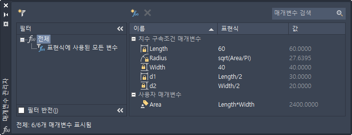

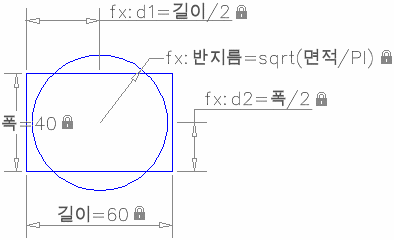

공식 및 방정식은 치수 구속조건 매개변수의 표현식으로 또는 사용자 변수를 정의하여 표현할 수 있습니다. 예를 들어 다음 그림은 직사각형의 면적에 해당하는 원 영역을 해당 직사각형의 중심점에 구속하는 설계를 보여줍니다.
길이 및 폭 치수 구속조건 매개변수는 상수로 설정됩니다. d1 및 d2 구속조건은 길이 및 폭을 참조하는 단순한 표현식입니다. 반지름 치수 구속조건 매개변수는 제곱근 함수, 연산의 우선권을 결정하는 괄호, 면적 사용자 변수, 나누기 연산자, 상수 PI 등을 포함하는 표현식으로 설정됩니다. 이러한 매개변수는 모두 매개변수 관리자에서 액세스할 수 있습니다.
그림에서 볼 수 있듯이 원의 면적을 결정하는 방정식 부분이 반지름 치수 구속조건 매개변수에 포함되어 있으며 해당 부분은 사용자 변수로 정의되어 있습니다. 또는 전체 표현식 sqrt(길이*폭/PI)를 사용자 변수 또는 다른 몇몇 조합으로 정의된 반지름 치수 구속조건 매개변수에 지정할 수도 있습니다.

동적 치수 구속조건이 하나 이상의 매개변수를 참조할 때는 fx: 머리말이 구속조건 이름에 추가됩니다. 이 머리말은 도면에서만 표시됩니다. 이 머리말은 치수 이름 형식이 값 또는 이름으로 설정되어 있어 매개변수 및 공식 표시가 억제될 때 매개변수 및 공식을 실수로 덮어쓰지 않도록 하기 위한 것입니다.
