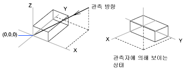

관측점
도면을 볼 수 있는 방향을 정의하는 벡터를 작성합니다. 정의된 뷰는 마치 관측자가 점으로부터 원점(0,0,0)을 뒤돌아보는 것 같습니다.

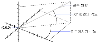

회전
두 개의 각도를 사용하여 새 뷰 방향을 지정합니다.
  • X 축으로부터 XY 평면에 각도를 입력합니다.
첫 번째 각도는 XY 평면에서 X 축을 기준으로 지정됩니다.
  • XY 평면으로부터 각도를 입력합니다.
두 번째 각도는 XY 평면으로부터 위쪽으로 또는 아래쪽으로 지정됩니다.
