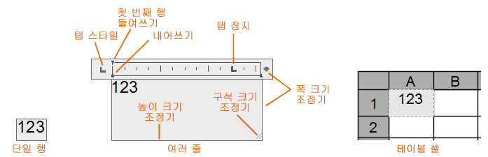

내부 문자 편집기
단일 행 또는 여러 줄 문자 객체를 작성하거나 수정합니다.
작업 중인 문자 객체 유형에 따라 편집기가 다르게 표시될 수 있습니다.
바로 가기 메뉴

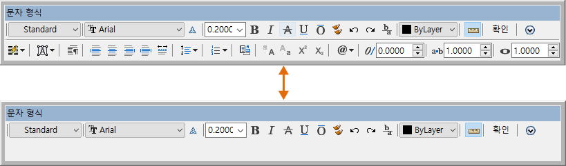

도구막대 표시
문자 형식 도구막대의 표시를 조정합니다. 이 옵션은 MTEXTTOOLBAR 시스템 변수를 설정합니다. (단일 행 문자에 대해서는 사용할 수 없습니다.)
옵션 표시
문자 형식 도구막대를 확장하여 많은 옵션을 표시합니다. (단일 행 문자에 대해서는 사용할 수 없습니다.)
