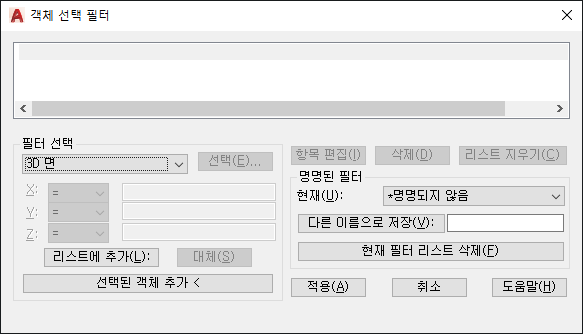

객체 선택 필터 대화상자
객체 선택을 위한 필터를 선택, 편집 및 명명합니다.
FILTER(명령)
옵션 리스트
다음과 같은 옵션이 표시됩니다.
필터 특성 리스트
현재 필터를 구성하고 있는 필터 특성 리스트를 표시합니다. 현재 필터란 명명된 필터 영역의 현재 필드에서 선택한 필터입니다.
필터 선택
필터 특성을 현재 필터에 추가합니다.
객체 유형 및 논리적 연산자
필터할 수 있는 객체 유형 및 필터 표현식을 그룹화하기 위한 논리적 연산자(AND, OR, XOR 및 NOT)를 나열합니다.
논리적 연산자를 사용하는 경우, 필터 리스트에서 논리 연산자의 짝을 올바르게 맞추어야 합니다. 필터 표현식에 포함할 수 있는 피연산자의 수는 작업에 따라 다릅니다.
논리적 연산자
시작 연산자
연산 대상
종료 연산자
Begin AND
하나 이상의 피연산자
End AND
Begin OR
하나 이상의 피연산자
End OR
Begin XOR
두 개의 피연산자
End XOR
Begin NOT
하나의 피연산자
End NOT
예를 들어, 다음 필터는 반지름이 1.0 이상인 원을 제외한 모든 원을 선택합니다.
Object=Circle
**Begin NOT
원 반지름 >= 1.00
**End NOT
X, Y, Z 매개변수
객체에 따라 추가 필터 매개변수를 정의합니다. 예를 들어, 선 시작을 선택한 경우 필터하려는 X, Y 및 Z 좌표값을 입력할 수 있습니다.
필터 매개변수에는 <(작음) 또는 >(큼)과 같은 관계 연산자를 사용할 수 있습니다. 예를 들어, 다음 필터는 중심점이 1,1,0 이상이고 반지름이 1 이상인 모든 원을 선택합니다.
Object=Circle
원 중심 X >= 1.0000 Y >= 1.0000 Z >= 0.0000
원 반지름 >= 1.0000
선택
도면에 있는 지정된 유형의 항목을 모두 나열하는 대화상자를 표시합니다. 필터할 항목을 선택합니다. 예를 들어, 객체 유형을 색상으로 선택한 경우 선택 대화상자에는 필터에 선택할 수 있는 색상 리스트가 표시됩니다.
리스트에 추가
현재 필터 선택 특성을 필터 리스트에 추가합니다. 명명되지 않은 필터에 추가한 필터 특성은 수동으로 삭제하지 않는 한 현재 작업 세션 동안 계속 사용할 수 있습니다.
대체
필터 특성 리스트에 선택되어 있는 필터 특성을 필터 선택에 표시된 필터 특성으로 대체합니다.
선택된 객체 추가
도면에 있는 선택된 한 객체를 필터 리스트에 추가합니다.
항목 편집
선택된 필터 특성을 편집하기 위해 필터 선택 영역으로 이동합니다. 선택된 필터 특성이 편집된 필터로 대체됩니다.
삭제
선택된 필터 특성을 현재 필터에서 삭제합니다.
리스트 지우기
나열된 모든 특성을 현재 필터에서 삭제합니다.
명명된 필터
필터를 , 저장 및 삭제합니다.
현재
저장되어 있는 필터를 표시합니다. 필터 리스트를 선택하여 현재 필터로 만듭니다. 명명된 필터와 필터의 특성 리스트는 기본 파일, filter.nfl에서 로드됩니다.
다른 이름으로 저장
필터와 그 특성 리스트를 저장합니다. 필터는 filter.nfl 파일에 저장됩니다. 이름은 최대 18자의 문자를 포함할 수 있습니다.
현재 필터 리스트 삭제
기본 필터 파일에서 필터와 그 모든 특성을 삭제합니다.
적용
대화상자를 종료한 다음, 선택 세트를 작성할 수 있는 객체 선택 프롬프트를 표시합니다. 현재 필터는 선택한 객체에 사용됩니다.
