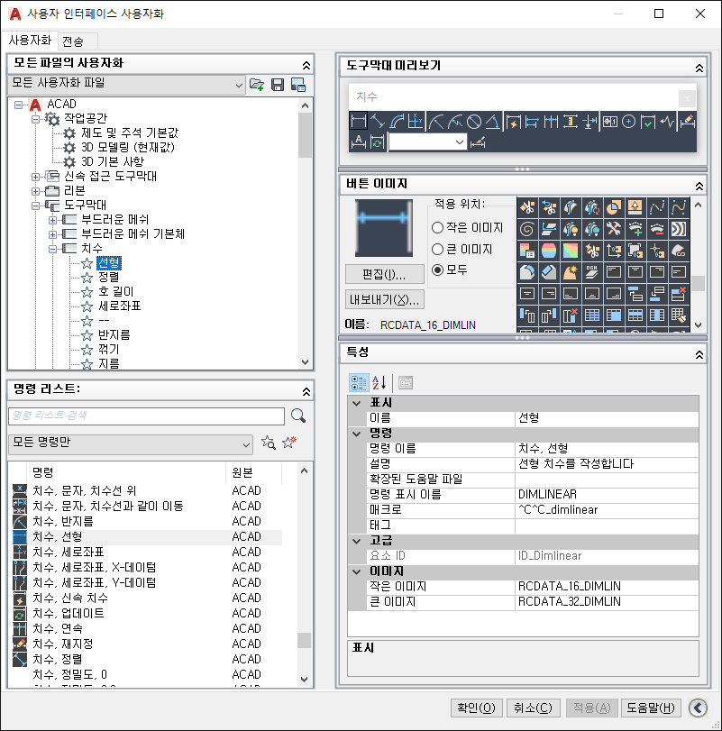

사용자화 탭(사용자 인터페이스 사용자화 편집기)
CUI(명령) 찾기
주: AutoCAD LT에서는 예제에서 표시되는 일부 설정과 옵션을 사용할 수 없습니다.
작업공간, 도구막대, 메뉴, 리본 패널, 바로 가기 메뉴 및 기타 사용자 인터페이스 요소를 사용자화하는 데 필요한 인터페이스를 제공합니다.
주: 도구 팔레트 윈도우에서 명령 사용자화 옵션을 사용하거나 신속 접근 도구막대에서 사용자화 옵션을 사용하여 사용자 인터페이스 사용자화 편집기를 열면 사용자화 항목 창은 접히고 명령 리스트 창이 펼쳐집니다.
옵션 리스트
다음과 같은 옵션이 표시됩니다.
사용자화 항목 창
작업공간, 도구막대, 메뉴, 리본 패널, 부분 CUIx 파일 등 사용자화할 수 있는 사용자 인터페이스 요소가 트리 구조로 표시됩니다.
리스트 상자
로드한 CUIx 파일 리스트 및 열기 옵션이 표시됩니다.
사용 가능한 사용자화 도구막대
부분적 사용자화 파일 로드 버튼과 현재 사용자화 파일 모두 저장 버튼이 있습니다.
부분적 사용자화 파일 로드
acad.cuix 파일(AutoCAD) 또는 acadlt.cuix 파일(AutoCAD LT)에 추가할 수 있는 CUIx 파일을 로드합니다.
현재 사용자화 파일 모두 저장
로드된 모든 CUIx 파일의 변경 사항을 저장합니다.
이미지 관리자
로드한 CUIx 파일에 저장된 이미지를 가져오거나 내보내고 삭제할 수 있는 이미지 관리자를 표시합니다.
트리 뷰
사용자 인터페이스 요소를 추가 및 수정할 수 있도록 현재 사용자화 파일을 구조적 뷰에 표시합니다.
동적 창
왼쪽 창의 트리 뷰에서 선택한 사용자 인터페이스 요소의 내용만을 표시합니다.
정보
특성(도구막대 노드, 메뉴 노드 및 바로 가기 메뉴 노드)이 없는 선택된 사용자 인터페이스 요소를 설명합니다.
특성
사용자 인터페이스 요소 또는 트리 뷰에서 선택한 항목의 특성을 설명합니다. 특성을 표시하는 요소 또는 항목은 특정 메뉴, 메뉴 명령, 도구막대 및 도구막대 버튼을 포함합니다.
버튼 이미지
명령에 지정할 수 있는 이미지를 표시합니다. 버튼 편집기를 사용하여 새 이미지를 작성하고 기존 이미지를 편집할 수 있습니다.
바로 가기
바로 가기 키 이름, 임시 재지정 이름, 해당 바로 가기 키 조합, 키보드 바로 가기 유형(바로 가기 키 또는 임시 재지정) 및 원본 CUIx 파일 이름의 리스트를 표시합니다.
도구막대 미리보기
선택한 도구막대의 미리보기를 표시합니다.
패널 미리보기
선택한 리본 패널의 미리보기를 표시합니다.
빠른 특성
객체 유형 및 연관된 특성의 리스트를 표시합니다. 빠른 특성 패널 및 롤오버 툴팁에서 사용 가능하도록 허용할 객체 유형과 특성을 지정할 수 있습니다.
명령 리스트 창
프로그램에서 로드된 명령 리스트를 표시합니다.
범주
모든 명령, <제품> 명령, 사용자 정의, 도구막대 조정 요소 또는 리본 조정 요소를 비롯하여 명령 리스트에 대해 필터를 표시합니다. 리스트를 필터링하여 특정 CUIx 파일에서 명령을 표시할 수도 있습니다.
명령 또는 문자 찾기
선택한 명령 또는 일치하는 문자열을 현재 CUIx에서 검색합니다. 찾기 및 대치 대화상자를 표시합니다.
새 명령 작성
새 명령을 작성합니다. 특성을 추가하거나 변경하고 버튼을 작성하거나 편집할 수 있습니다.
특성 창
보기, 편집 또는 삭제가 가능한 사용자 인터페이스 특성을 표시합니다.
일반
명령 또는 사용자 인터페이스 요소의 이름과 설명을 표시합니다.
  • 이름 - 사용자 인터페이스 요소의 이름을 표시합니다. 입력하는 이름은 프로그램에서 레이블 또는 툴팁 이름으로 표시됩니다.
  • 설명 - 사용자 인터페이스 요소에 대한 설명을 표시합니다. 여기서 입력하는 설명은 상태막대 또는 툴팁에 표시됩니다.
리본 탭 및 패널의 특성:
  • 표시 문자 - 리본 탭 또는 패널의 이름을 표시합니다.
리본 탭 특성:
  • 상황별 표시 유형 - 리본의 모든 리본 탭을 해당 리본 탭으로 대치할지 아니면 리본에 이미 표시되어 있는 다른 리본 탭과 병합할지 여부를 지정합니다. (전체 또는 병합됨)
화면표시
시작 후 또는 작업공간을 현재로 설정한 후 표시될 사용자 인터페이스 요소를 결정합니다.
  • 시작하기 - 모형 탭을 현재로 설정할지 아니면 마지막으로 사용한 배치를 현재로 설정할지 지정합니다. (모형, 배치, 변경 안 함)
  • 메뉴 막대 - 메뉴 막대의 표시 여부를 지정합니다. (끄기 또는 켜기)
  • 상태막대 - 상태막대의 표시 여부를 지정합니다. (끄기, 켜기)
  • 모형/배치 탭 - 도면 윈도우 아래쪽에 모형 및 배치 탭을 표시할 것인지 여부를 지정합니다. (끄기, 켜기, 변경 안 함)
  • 스크롤 막대 - 도면 윈도우에 스크롤 막대를 표시할 것인지 여부를 지정합니다. (끄기, 켜기, 변경 안 함)
부분적 파일 동작
CUIx 파일에서 부분적 사용자화 파일로 로드되는 경우 리본 탭을 표시하는 방법을 조정합니다.
  • 기본 표시 - CUIx 파일에서 부분적 사용자화 파일로 로드되는 경우 리본 탭을 리본에 표시할지 여부를 지정합니다. (작업공간에 추가하지 않음 또는 작업공간에 추가)
  • 작업공간 동작 - 이 CUIx 파일을 부분적 사용자화 파일로 로드할 때 리본 탭을 리본에 추가하거나 병합하는 방식을 지정합니다. (탭 추가만, 탭 병합만, 탭 병합 또는 추가)
모양
도구막대, 리본 패널, 리본 패널의 명령, 리본 탭 등의 모양을 조정합니다.
리본 패널 특성:
  • 크기 조정 스타일 - 리본 크기를 줄일 때 리본 패널의 크기 조정 스타일을 지정합니다. (필요에 따라 축소, 축소하지 않음 또는 마지막 축소)
리본 패널 특성(접기 패널 및 하위 패널):
  • 상단 자리맞추기 - 하위 패널 내의 컨텐츠 또는 높이가 다른 접기 패널에 대한 수직 자리맞추기를 지정합니다.
  • 크기 조정 - 패널 크기 조정 가능 여부를 지정합니다.
  • 크기 조정 우선순위 - 패널 크기 조정 우선순위를 지정합니다. 리본을 축소할 때 값이 낮은 패널의 크기가 먼저 조정됩니다. 리본을 확장할 때 값이 높은 패널의 크기가 먼저 조정됩니다.
리본 패널 명령의 특성:
  • 버튼 스타일 - 명령의 방향, 크기 및 레이블 표시를 지정합니다. (문자 있는 큰 이미지(수직), 문자 있는 큰 이미지(수평), SmallWithText, SmallWithoutText 또는 LargeWithoutText)
  • 그룹 이름 - 드롭다운에서 그룹화를 사용할 수 있는 경우 명령의 그룹 이름을 지정합니다.
신속 접근 도구막대 및 리본 패널의 드롭다운 특성:
  • 동작 - 버튼으로 명령을 실행할지 아니면 명령 리스트를 표시할지 지정합니다. (최근 항목이 표시된 드롭다운 메뉴, 드롭다운 메뉴, 최근 항목으로 분할, 분할 또는 최근 항목으로 분할(Static))
  • SplitButtonListStyle - 드롭다운에서 명령의 표시 방식을 지정합니다. (아이콘, IconText 또는 설명)
  • 버튼 스타일 - 드롭다운 버튼의 방향, 크기 및 레이블 표시를 지정합니다. (문자 있는 큰 이미지(수직), 문자 있는 큰 이미지(수평), SmallWithText, SmallWithoutText 또는 LargeWithoutText)
  • 그룹화 - 지정된 그룹 이름을 사용하여 드롭다운의 명령을 그룹화할지 여부를 지정합니다. (예 또는 아니오)
도구막대 특성:
  • 기본 표시 - CUIx 파일에서 부분적 사용자화 파일로 로드되는 경우 도구막대를 표시할지 여부를 지정합니다. (작업공간에 추가하지 않음 또는 작업공간에 추가)
  • 방향 - 도구막대의 위치를 지정합니다. (부동, 평면도, 저면도, 좌측면도, 우측면도)
  • 기본 X 위치 - 부동 상태인 도구막대의 X 위치를 지정합니다.
  • 기본 Y 위치 - 부동 상태인 도구막대의 Y 위치를 지정합니다.
  • 행 - 도구막대가 부동 상태일 때 도구막대의 항목을 표시할 행 수를 지정합니다.
리본 패널 구분 기호의 특성:
  • 구분 기호 스타일 - 구분 기호의 스타일을 지정합니다. (선 또는 스페이서)
액세스
바로 가기 키에 지정된 키 조합을 조정합니다.
  • 키 - 바로 가기 키에 키 조합을 지정합니다.
  • 키 팁 - 리본에서 명령 또는 컨트롤에 액세스하기 위한 키 팁 문자를 지정합니다.
신속 접근 도구막대 리본 패널의 드롭다운 특성:
  • 툴팁 제목 - 동작 특성이 드롭다운 메뉴로 설정되었을 때 사용할 드롭다운 툴팁의 대체 제목을 지정합니다.
크기 조정 스타일
  • 문자 숨기기 - 문자가 제거되지 않음을 지정합니다.
  • 줄바꿈 - 패널 내에서 컨텐츠의 줄이 바뀌지 않음을 지정합니다.
  • 수축 - 행 패널 폭이 기본 크기 이하로 줄어들지 않음을 지정합니다.
리본 접기 패널 특성:
  • 기본 크기 - 부동 패널에서 패널 컨텐츠 크기를 지정합니다.
  • 최소 크기 - 패널의 각 컨트롤이 축소되는 최소 크기를 지정합니다.
  • 최대 크기 - 패널의 각 컨트롤이 확장되는 최대 크기를 지정합니다.
주의:
최대 크기는 기본 크기보다 크거나 같아야 하며 기본 크기는 최소 크기보다 크거나 같아야 합니다.
크기
타블렛 메뉴의 크기를 조정합니다.
  • 행 - 타블렛 메뉴의 행 수를 지정합니다.
  • 열 - 타블렛 메뉴의 열 수를 지정합니다.
슬라이드
이미지 메뉴에서 명령에 사용할 슬라이드 및 슬라이드 라이브러리를 지정합니다.
  • 슬라이드 라이브러리 - 이미지 메뉴의 명령에 사용되는 슬라이드의 슬라이드 라이브러리를 지정합니다.
  • 슬라이드 레이블 - 이미지 메뉴의 명령에 사용할 슬라이드를 지정합니다.
바로 가기
임시 재지정 키에 지정된 매크로와 키 조합을 조정합니다.
  • 키 - 임시 재지정의 키 조합을 지정합니다.
    [..] 버튼을 클릭하여 바로 가기 키 대화상자를 표시합니다. 새 바로 가기 키 누르기 문자 상자에서 클릭하고 원하는 키 조합을 지정합니다.
  • 매크로 1(아래쪽 화살표) - 해당 키 조합을 눌렀을 때 실행할 매크로를 표시합니다.
  • 매크로 2(위쪽 화살표) - 해당 키 조합에서 손을 떼었을 때 실행할 매크로를 표시합니다.
명령
명령에 지정된 특성을 표시합니다.
  • 이름 - 명령의 이름을 표시합니다. 입력하는 이름은 프로그램에서 레이블 또는 툴팁 이름으로 표시됩니다.
  • 설명 - 명령에 대한 설명을 표시합니다. 여기서 입력하는 설명은 상태막대 또는 툴팁에 표시됩니다.
  • 확장된 도움말 파일 - 도구막대, 패널 버튼, 메뉴 항목 위에 일정한 시간 이상 커서를 놓고 있으면 표시되는 확장된 도움말 파일의 파일 이름과 ID를 표시합니다.
    [..] 버튼을 클릭하여 확장된 도움말 파일 선택 대화상자를 표시합니다. 툴팁 정의가 포함된 XAML 파일을 선택한 다음 툴팁 내용을 선택하여 도움말 ID 선택 대화상자에서 표시합니다.
  • 명령 표시 이름 - 명령 툴팁에 표시되는 명령행 문자열을 표시합니다.
  • 매크로 - 선택한 명령에 지정되어 있는 매크로를 표시합니다. 매크로를 생성하거나 기존 매크로를 편집할 수 있습니다.
    [..] 버튼을 클릭하여 긴 문자열 편집기 대화상자 및 매크로의 전체 내용을 표시합니다.
  • 태그 - 명령과 연관된 사용자 정의 키워드를 표시합니다. 메뉴 검색기에서 태그를 사용하여 명령을 검색할 수 있습니다.
    [..] 버튼을 클릭하여 태그 편집기 대화상자를 표시합니다. 태그 문자 상자를 클릭하여 태그를 추가, 수정 또는 제거합니다. 각 태그는 쉼표로 구분해야 하며, 모든 태그와 구분 기호의 총 수는 256자를 넘을 수 없습니다.
고급
사용자 인터페이스 요소별로 정의할 수 있는 별칭과 요소 ID를 표시합니다.
  • 별칭 - 사용자 인터페이스 요소마다 고유한 값으로, 해당 사용자 인터페이스 요소를 프로그램에서 참조하는 데 사용됩니다.
    [..] 버튼을 클릭하여 별칭 대화상자를 표시합니다. 문자 상자 안을 클릭하여 지정된 별칭 리스트를 편집합니다.
  • 객체 이름 - 두 번 클릭 동작과 연관된 객체 유형을 지정합니다.
  • 요소 ID - 명령 또는 사용자 인터페이스 요소를 고유하게 식별해 주는 태그를 표시합니다.
이미지
사용자 인터페이스 요소에 명령 대신 표시될 명령 이미지를 결정합니다.
  • 작은 이미지 - 명령을 도구막대, 메뉴, 리본 패널에 추가할 때 사용할 작은 이미지 파일을 지정합니다.
  • 큰 이미지 - 명령을 도구막대 또는 리본 패널에 추가할 때 사용할 큰 이미지 파일을 지정합니다.
빠른 특성 창
객체 유형 및 선택한 객체 유형의 특성 리스트를 표시합니다.
객체 유형 리스트 편집
빠른 특성 패널이나 롤오버 툴팁에 사용할 객체 유형을 조정합니다. 객체 유형 리스트 편집 대화상자를 표시합니다.
객체 유형 리스트
빠른 특성 패널이나 롤오버 툴팁에서 사용할 수 있는 객체 유형의 리스트가 표시됩니다.
일반
특성 리스트에서 모든 객체 유형에 대해 사용할 수 있는 일반 특성이 표시됩니다.
특성 리스트
특정한 객체 유형의 특성 또는 모든 객체 유형에 사용 가능한 일반 특성이 표시됩니다.
재설정 재지정
모든 객체 유형에 대해 선택한 일반 특성을 재지정합니다.
