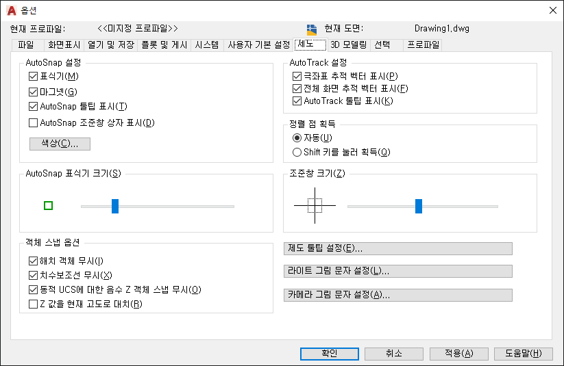

제도 탭(옵션 대화상자)
AutoSnap 및 AutoTrack을 포함한 여러 편집 기능에 대한 옵션을 설정합니다.
OPTIONS(명령) 찾기
AutoCAD LT에서는 위에 표시된 일부 옵션을 사용할 수 없습니다.
옵션 리스트
다음과 같은 옵션이 표시됩니다.
AutoSnap 설정
객체 위에 커서 또는 조준창 상자가 있을 때 Tab 키를 눌러 해당 객체의 사용 가능한 모든 스냅점 사이를 순환할 수 있습니다.
표식기
AutoSnap 표식기의 표시를 조정합니다. 이 표식기는 십자선을 스냅점 위로 가져 가면 표시되는 기하학적 기호입니다. (AUTOSNAP 시스템 변수)
마그넷
AutoSnap 마그넷을 켜거나 끕니다. 마그넷은 십자선을 가장 가까운 스냅점 위로 잠그는 십자선의 자동 움직임입니다. (AUTOSNAP 시스템 변수)
AutoSnap 툴팁
AutoSnap 툴팁의 표시를 조정합니다. 이 툴팁은 객체의 어느 부분으로 스냅되는지를 설명하는 레이블입니다. (AUTOSNAP 시스템 변수)
AutoSnap 조준창 상자
AutoSnap 조준창 상자의 표시를 켜거나 끕니다.
(APBOX 시스템 변수)
조준창 상자는 객체에 스냅할 때 십자선 안쪽에 나타나는 상자입니다.
색상
도면 윈도우 색상 대화상자를 표시합니다.
AutoSnap 표식기 크기
AutoSnap 표식기의 크기를 설정합니다.
객체 스냅 옵션
활성 객체 스냅 모드를 설정합니다.
(OSNAP 명령)
해치 객체 무시
해치 객체를 스냅할 수 있는지 여부를 지정합니다. (OSOPTIONS 시스템 변수)
치수보조선 무시
치수에 대한 치수보조선을 스냅할 수 있는지 여부를 지정합니다. (OSOPTIONS 시스템 변수)
동적 UCS에 대한 음수 Z 객체 스냅 무시
AutoCAD LT에서는 사용할 수 없습니다.
동적 UCS를 사용하는 동안 객체 스냅이 음수 Z 값인 형상을 무시하도록 지정합니다. (OSOPTIONS 시스템 변수)
Z 값을 현재 고도로 대치
객체 스냅이 객체 스냅 위치의 Z 값을 무시하도록 지정하고 현재 UCS에 대해 고도 세트의 Z 값을 사용합니다.
AutoTrack 설정
극좌표 추적 또는 객체 스냅 추적이 켜져 있는 경우 사용할 수 있는 AutoTrack ™ 동작에 관한 설정을 조정합니다(DSETTINGS 참고).
극좌표 추적 벡터
극좌표 추적이 켜져 있는 경우 지정한 각도를 따라 벡터를 표시합니다. 극좌표 추적을 사용하면 각도를 따라 선을 그릴 수 있습니다. 극좌표 각도는 45도, 30도 및 15도 같은 90도의 제수입니다. (TRACKPATH 시스템 변수 = 2)
3D 뷰에서는 UCS의 Z 축과 평행한 극좌표 추적 벡터도 표시하고 툴팁은 Z 축의 방향에 따라 각도에 대한 +Z 및 -Z를 표시합니다.
전체 화면 추적 벡터 표시
추적 벡터는 객체를 특정 각도로 또는 다른 객체와 특정 관계를 갖도록 그릴 수 있는 구성 선입니다. 이 옵션을 선택하면 정렬 벡터가 무한선으로 표시됩니다. (TRACKPATH 시스템 변수 = 1)
AutoTrack 툴팁
AutoSnap 표식기, 툴팁 및 마그넷의 표시를 조정합니다.
(AUTOSNAP 시스템 변수)
정렬 점 획득
자동
조준창을 객체 스냅 위로 가져 가면 추적 벡터를 자동으로 표시합니다.
Shift 키로 획득
Shift 키를 누른 채 조준창을 객체 스냅 위로 가져 가면 추적 벡터가 표시됩니다.
조준창 크기
객체 스냅 대상 상자의 표시 크기를 장치 독립적 픽셀 단위로 설정합니다.
4K 또는 고해상도 모니터의 경우 픽셀과 장치 독립적 픽셀(DIP) 간 비율은 다음과 같습니다.
픽셀 = DIP*DPI/96
해상도가 더 낮은(100% 배율 조정 또는 96DPI) 모니터의 경우 이 설정은 픽셀 단위입니다.
(APERTURE 시스템 변수)
AutoSnap 조준창 상자 표시가 선택된 경우(또는 APBOX가 1로 설정된 경우), 객체에 스냅할 때 조준창 상자는 십자선의 중심에 표시됩니다. 조준창의 크기는 스냅점에 얼마나 가까이 가야 마그넷이 조준창 상자를 스냅점에 잠그는지를 결정합니다. 값의 범위는 1에서 50픽셀까지입니다.
제도 툴팁 모양
제도 툴팁의 색상, 크기 및 투명도를 조정합니다.
설정
툴팁 모양 대화상자를 표시합니다.
라이트 그림 문자 설정
라이트 그림 문자 모양 대화상자를 표시합니다.
카메라 그림 문자 설정
카메라 그림 문자 모양 대화상자를 표시합니다.
