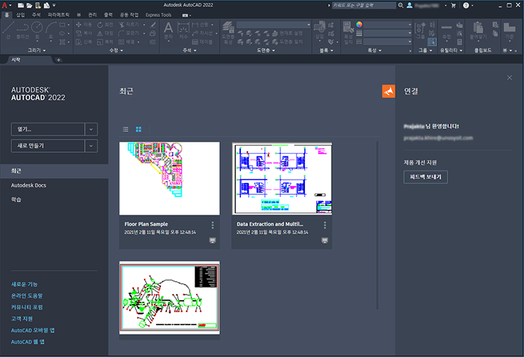

시작 탭 정보
시작 시에 기본적으로 시작 탭이 표시되므로 도면 템플릿 파일, 최근에 연 도면 및 시트 세트, 온라인 및 학습 옵션, 공지를 비롯하여 다양한 초기 작업에 쉽게 액세스할 수 있습니다.
시작 탭에는 다음 정보가 포함되어 있습니다.
열기
파일 선택 대화상자가 표시됩니다.
열기 드롭다운
열기 드롭다운에는 다음 항목이 포함되어 있습니다.
  • 파일 열기 - 파일 선택 대화상자가 표시됩니다.
  • 시트 세트 열기 - 시트 세트 열기 대화상자가 표시됩니다.
  • 샘플 도면 탐색 - 설치된 샘플 파일에 액세스합니다.
새로 만들기
기본 도면 템플릿 파일에서 새 도면을 작성합니다. 옵션 대화상자의 파일 탭에서 기본 도면 템플릿 파일을 지정하고 템플릿 설정 > QNEW에 대한 기본 템플릿 파일 이름을 확장합니다.
새로 만들기 드롭다운
새로 만들기 드롭다운에는 다음 항목이 포함되어 있습니다.
  • 최근 템플릿 - 가장 최근에 사용한 템플릿을 봅니다.
  • 템플릿 찾아보기 - 사용 가능한 모든 도면 템플릿 파일이 나열됩니다.
  • 온라인에서 추가 템플릿 가져오기 - 추가 도면 템플릿 파일이 사용 가능해지면 다운로드합니다.
  • 시트 세트 작성 - 시트 세트 작성 마법사가 표시됩니다.
최근
가장 최근에 사용한 문서를 봅니다. 문서를 고정하여 나열된 상태로 유지할 수 있습니다. 고정된 문서는 잠금을 해제할 때까지 리스트 맨 위에 표시됩니다. 이미지 및 문자를 표시하는 옵션 또는 문자만 표시하는 옵션 중에서 선택할 수 있습니다.
Autodesk Docs
Autodesk Docs는 파일을 열고 연결된 드라이브에 저장할 수 있는 방법을 제공합니다. Autodesk Docs의 연결된 드라이브에 액세스하려면 Desktop Connector가 설치되어 있어야 합니다.
Desktop Connector
Desktop Connector는 간편한 파일 관리를 위해 Autodesk 데이터 관리 소스(또는 데이터 소스)와 사용자의 데스크탑 폴더 및 파일 구조를 통합하는 데스크탑 서비스입니다.
데이터 소스의 파일이 연결된 드라이브에 복제됩니다. 연결된 드라이브를 통해 컴퓨터에서 다른 폴더를 관리하듯이 데이터 소스의 파일을 관리할 수 있습니다. 연결된 드라이브에서 이루어진 변경 사항은 데이터 소스에 자동으로 업로드됩니다.
교육
교육 페이지에서는 비디오, 팁 및 다른 관련 온라인 컨텐츠 또는 서비스(사용 가능한 경우)와 같은 교육 리소스에 액세스할 수 있습니다.
주: 인터넷에 연결할 수 없는 경우 교육 페이지가 표시되지 않습니다.
다른 온라인 리소스에 대한 링크
이러한 링크를 통해 중요한 온라인 리소스에 쉽게 액세스할 수 있습니다.
공지
제품 업데이트, 설문 조사, 해 본 적이 있으십니까 등에 대한 공지를 표시합니다.
연결
Autodesk Account 계정에 로그인하여 온라인 서비스에 액세스합니다.
피드백 보내기: 개선을 위한 피드백 및 제안 사항을 제공할 수 있는 온라인 양식을 엽니다.
