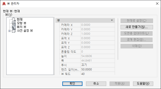

뷰 관리자
VIEW(명령) 찾기
해당 뷰의 특성을 표시하려면 뷰를 클릭합니다.
옵션 리스트
다음과 같은 옵션이 표시됩니다.
뷰
사용 가능한 뷰의 리스트를 표시합니다. 각 노드(현재 노드 제외)를 확장하여 해당 노드의 뷰를 표시할 수 있습니다.
  • 현재. 현재 뷰와 해당 뷰 및 자르기 특성을 표시합니다.
  • 모형 뷰. 명명된 뷰 및 카메라의 리스트를 표시하고 선택된 뷰의 일반, 뷰 및 자르기 특성을 나열합니다.
  • 배치 뷰. 뷰를 정의하는 배치의 뷰포트 리스트를 표시하고 선택된 뷰의 일반 및 뷰 특성을 나열합니다.
  • 사전 설정 뷰. 직교 및 등각투영 뷰의 리스트를 표시하고 선택된 뷰의 일반 특성을 나열합니다.
일반
다음 특성을 사용할 수 있습니다.
이름
선택한 카메라, 모형, 배치 뷰의 이름을 표시합니다.
범주
모형 뷰 및 배치 뷰의 경우 도면 또는 선택된 뷰가 연관되는 시트 세트에 정의된 뷰 범주(예: 고도 또는 단면 및 상세 정보)를 표시합니다.
뷰포트 연관
배치 뷰에 대해서만, 명명된 뷰가 시트 세트의 시트에 있는 뷰포트와 연관되는지 여부를 표시합니다.
UCS
모형 및 배치 뷰에 대해서, 명명된 뷰와 함께 저장된 사용자 좌표계의 이름을 표시합니다.
직교 UCS 복원
사전 설정 뷰의 경우 직교 뷰가 현재 뷰일 때 연관된 UCS를 복원합니다. 이 옵션은 UCSORTHO 시스템 변수를 설정합니다.
상대적으로 설정
사전 설정 뷰의 경우 직교 뷰를 정의하기 위한 기준 좌표계를 지정합니다. UCSBASE 시스템 변수는 직교 UCS의 방향을 WCS 또는 명명된 UCS를 기준으로 조정합니다. 이 설정을 변경하면 미리 정의된 직교 UCS의 방향도 변경됩니다.
도면층 스냅샷
모형 및 배치 뷰에 대해서 현재 도면층 켜기/끄기 설정을 선택된 뷰와 함께 저장할지 여부를 지정합니다.
주석 축척
뷰와 함께 저장된 주석 축척을 지정합니다.
비주얼 스타일(AutoCAD LT에서는 사용할 수 없음)
모형 뷰에 대해서만, 뷰와 함께 저장할 비주얼 스타일을 지정합니다. 자세한 내용은 비주얼 스타일을 사용하여 모형 표시를 참고하십시오.
배경(AutoCAD LT에서는 사용할 수 없음)
비주얼 스타일이 2D 와이어프레임으로 설정되지 않은 모형 뷰의 경우 선택한 뷰에 적용된 배경 재지정(솔리드, 그라데이션, 이미지 또는 일영 및 천공)을 지정합니다. 배경 대화상자를 엽니다.
라이브 단면(AutoCAD LT에서는 사용할 수 없음)
모형 뷰에 대해서만 뷰가 복원될 때 적용된 라이브 단면을 표시합니다. 자세한 정보는 SECTIONPLANE을 참고하십시오.
애니메이션
뷰 유형
모형 및 배치 뷰에 대해 명명된 뷰에 지정된 뷰 유형을 표시합니다.
전환 유형
모형 및 배치 뷰에 대해 명명된 뷰에 지정된 전환 유형 및 뷰를 재생할 때 사용되는 전환 유형을 표시합니다.
전환 시간
모형 및 배치 뷰의 경우, 명명된 뷰에 지정되어 해당 뷰를 재생할 때 사용되는 전환의 시간 길이를 표시합니다.
이동
모형 뷰의 경우에 한하여, Cinematic 뷰 유형으로 지정된 명명된 뷰에 지정된 이동을 표시합니다.
재생 시간
모형 및 배치 뷰의 경우, 애니메이션을 재생하는 데 걸리는 시간을 표시합니다.
거리
모형 뷰에 대해서만 Cinematic 뷰 유형에 사용되는 거리를 표시합니다.
위쪽 거리
모형 뷰에 대해서만 카메라가 위쪽으로 이동할 수 있는 거리를 표시합니다. 크레인 업 이동 유형에 적용됩니다.
아래쪽 거리
모형 뷰에 대해서만 카메라가 아래쪽으로 이동할 수 있는 거리를 표시합니다. 크레인 다운 이동 유형에 적용됩니다.
앞쪽 거리
모형 뷰에 대해서만 카메라가 앞쪽으로 이동할 수 있는 거리를 표시합니다. 크레인 다운 이동 유형에 적용됩니다.
뒤쪽 거리
모형 뷰에 대해서만 카메라가 뒤쪽으로 이동할 수 있는 거리를 표시합니다. 크레인 업 이동 유형에 적용됩니다.
왼쪽/오른쪽 각도
모형 뷰에 대해서만 Z축 주위로 회전하는 양을 표시합니다. 둘러보기 및 궤도 이동 유형에 적용됩니다.
위쪽/아래쪽 각도
모형 뷰에 대해서만 XY 평면 주위로 회전하는 양을 표시합니다. 둘러보기 및 궤도 이동 유형에 적용됩니다.
왼쪽/오른쪽 거리(초점이동)
배치 뷰에 대해서만 카메라가 왼쪽 및 오른쪽으로 초점이동할 수 있는 거리를 표시합니다. 초점이동 + 줌 이동 유형에 적용됩니다.
위쪽/아래쪽 거리(초점이동)
배치 뷰에 대해서만 카메라가 위쪽 및 아래쪽으로 초점이동할 수 있는 거리를 표시합니다. 초점이동 + 줌 이동 유형에 적용됩니다.
확대/축소 비율
배치 뷰에 대해서만 카메라가 확대 및 축소할 수 있는 비율을 표시합니다. 초점이동 + 줌 이동 유형에 적용됩니다.
현재 위치
모형 및 배치 뷰에 대해 카메라의 현재 위치를 표시합니다.
항상 피벗점 확인
모형 뷰에 대해서만 뷰를 관심 영역 중심에 고정할지 여부를 표시합니다. 추적 및 크레인 이동 유형에 적용됩니다.
뷰
카메라 X
현재 및 모형 뷰에 대해서만 뷰 카메라의 X 좌표를 표시합니다.
카메라 Y
현재 및 모형 뷰에 대해서만 뷰 카메라의 Y 좌표를 표시합니다.
카메라 Z
현재 및 모형 뷰에 대해서만 뷰 카메라의 Z 좌표를 표시합니다.
표적 X
현재 및 모형 뷰에 대해서만 뷰 표적의 X 좌표를 표시합니다.
표적 Y
현재 및 모형 뷰에 대해서만 뷰 표적의 Y 좌표를 표시합니다.
표적 Z
현재 및 모형 뷰에 대해서만 뷰 표적의 Z 좌표를 표시합니다.
흔들림 각도
뷰 평면(모니터 화면과 평행한 평면) 내의 뷰 회전 각도를 표시합니다.
높이
뷰의 높이를 지정합니다.
폭
뷰의 폭을 지정합니다.
투시도
현재 및 모형 뷰에 대해서 투시도를 켜는지 여부를 지정합니다.
렌즈 길이(mm)
배치를 제외한 모든 뷰에 대해서 렌즈 길이를 밀리미터 단위로 지정합니다. 이 값을 변경하면 뷰 필드 설정이 따라서 변경됩니다.
뷰 필드
배치를 제외한 모든 뷰에 대해서 현재 각도 단위로 수평 뷰 필드를 지정합니다. 이 값을 변경하면 렌즈 길이 설정이 따라서 변경합니다.
자르기
전면
뷰에 전면 자르기를 사용할 수 있는 경우 전면 자르기 평면의 간격띄우기 값을 지정합니다.
뒷면
뷰에 뒷면 자르기를 사용할 수 있는 경우 뒷면 자르기 평면의 간격띄우기 값을 지정합니다.
자르기
자르기 옵션을 설정합니다.
현재로 설정
선택한 뷰를 복원합니다.
새로 만들기
새 뷰/샷 특성 대화상자 또는 새 뷰 대화상자를 표시합니다.
도면층 업데이트
선택한 뷰와 함께 저장된 도면층 정보를 현재 모형 공간 또는 배치 뷰포트에서의 도면층 가시성과 일치하도록 업데이트합니다.
경계 편집
도면 영역의 나머지는 색상을 연하게 표시하여 명명된 뷰의 경계가 보이도록 선택한 뷰를 표시합니다.
삭제
선택한 뷰를 삭제합니다.
