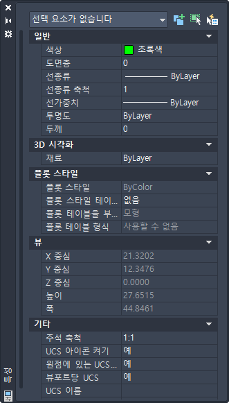

특성 팔레트 사용
특성 팔레트는 모든 특성 설정의 전체 리스트를 제공합니다.
  • 선택한 객체가 없는 경우 모든 새 객체에 사용할 현재 특성을 보고 변경할 수 있습니다.
  • 단일 객체가 선택되면 해당 객체의 특성을 보고 변경할 수 있습니다.
  • 여러 객체가 선택된 경우에는 공통 특성을 보고 변경할 수 있습니다.

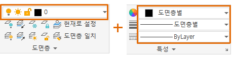

리본의 특성 패널 사용
리본의 홈 탭에서 도면층 및 특성 패널을 사용하여 도면층, 색상, 선가중치 및 선종류와 같이 자주 액세스하는 특성에 대한 설정을 확인하거나 변경할 수 있습니다.
객체가 선택되지 않은 경우 위에 강조된 드롭다운 리스트에 도면의 현재 설정이 표시됩니다. 객체를 선택하면 드롭다운 리스트에 해당 객체에 대한 특성 설정이 표시됩니다.
