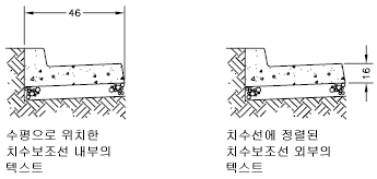

치수 문자 정렬
문자가 치수보조선의 내부에 있는지 외부에 있는지에 따라서 문자를 치수 선에 정렬할 것인지 수평인 상태로 둘 것인지를 선택할 수 있습니다. 다음은 이러한 옵션을 조합한 두 가지 예입니다.
기본 정렬은 수직 치수에 대해서도 수평 치수 문자입니다.
치수 문자를 수평으로 배치

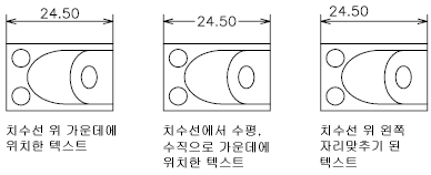

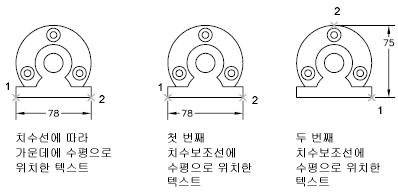

치수보조선에 상대적으로 치수 선을 따라 정렬되는 문자의 배치를 문자 배치라고 합니다. 치수 작성 시 직접 문자를 배치하려면 치수 스타일 수정/새 치수 스타일 대화상자의 맞춤 탭에 있는 수동으로 문자 배치 옵션을 사용합니다. 문자 배치 옵션을 사용하여 치수보조선에 있거나 치수보조선의 위에 있는 치수 선의 중심에 문자를 자동으로 배치합니다.
첫 번째 및 두 번째 치수보조선은 치수를 작성할 때 치수보조선 원점을 지정한 순서로 정의합니다. 각도 치수의 경우, 두 번째 치수보조선은 첫 번째 치수보조선의 시계 반대 방향입니다. 다음 그림에서 1은 첫 번째 치수보조선이며 2는 두 번째 치수보조선입니다.
문자를 수동으로 배치할 경우, 치수를 작성할 때 치수보조선 내부 또는 외부에 치수 문자를 치수 선을 따라 어느 위치에나 배치할 수 있습니다. 이 옵션을 사용하여 융통성있게 작업할 수 있으며, 특히 공간이 제한된 경우에 유용합니다. 그러나, 수평 정렬 옵션이 보다 나은 정확도와 치수 사이의 일관성을 제공합니다.

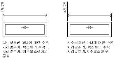

치수 문자를 수직으로 배치

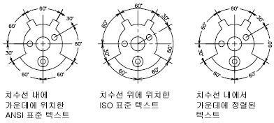

치수 선에 상대적인 문자 위치는 수직 문자 배치라고 합니다. 문자는 치수 선의 위나 아래, 또는 중심에 배치될 수 있습니다. ANSI 표준에서 중심에 위치한 문자는 일반적으로 치수 선을 분할합니다. ISO 표준에서 문자는 치수 선의 위 또는 외부에 놓입니다. 예를 들어, ISO 표준에서는 각도 치수 문자가 어느 방법으로나 표시될 수 있습니다.
문자 정렬 같은 기타 설정은 문자의 수직 정렬에 영향을 줍니다. 예를 들어, 위에서 맨 왼쪽 그림에서와 같이 수평 정렬을 선택하면 치수보조선 내부의 문자와 치수 선 내부의 중심에 배치된 문자가 수평으로 정렬됩니다. 치수 선이 수평이 아니라도 문자는 수평으로 정렬됩니다.
