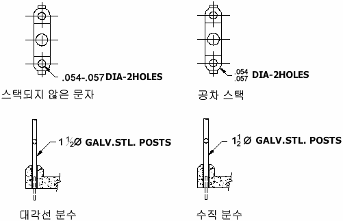

스택 문자
스택 문자는 여러 줄 문자 객체와 다중 지시선 내 문자에 적용된 분수 및 공차 형식을 나타냅니다. 분수 및 공차를 나타내는 문자를 여러 표준을 따르도록 형식화할 수 있습니다.
특수 문자를 사용하여 선택된 문자가 스택되는 방식을 나타냅니다.
기본적으로 슬래시, 파운드 기호 또는 탈자 기호 앞뒤에 입력하는 숫자 문자는 자동으로 스택됩니다. 공차 스택의 경우 더하기 기호(+), 빼기 기호(-) 및 소수점(.)을 사용하는 경우에도 자동 스택이 수행됩니다.
