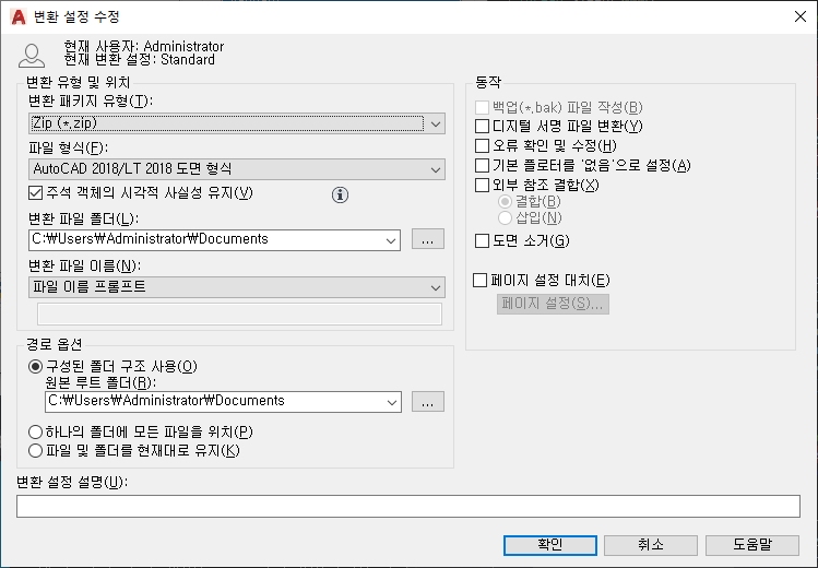

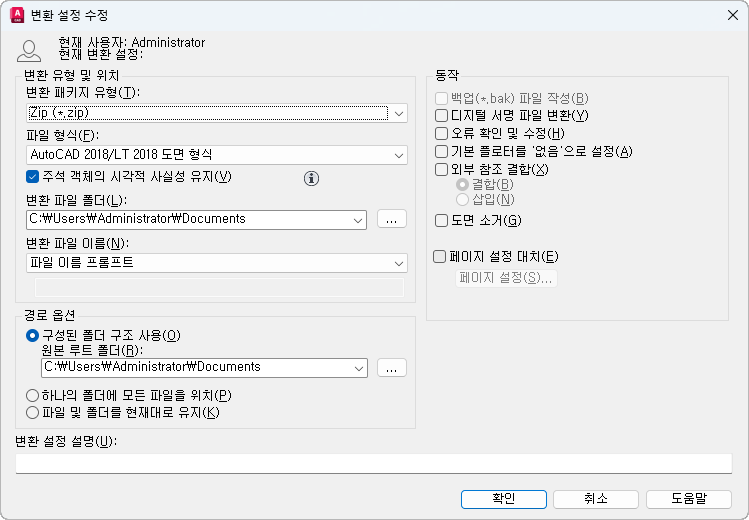

선택한 변환 설정, 해당 위치 및 고유 옵션과 연관된 변환 패키지 유형을 지정합니다.
DWGCONVERT(명령) 찾기:
선택한 변환 설정의 유형 및 위치를 지정합니다.
변환 패키지에 포함된 모든 도면이 변환될 파일 형식을 지정합니다. 드롭다운 리스트에서 도면 파일 형식을 선택할 수 있습니다.
도면을 주석 객체의 축척 표시와 함께 저장할지 여부를 지정합니다.
주석 객체에는 여러 개의 축척 표시가 있을 수 있습니다. 주석 객체는 분해되고 축척 표현은 원래 도면층을 기반으로 명명되고 번호가 추가된 독립 도면층으로 저장됩니다.
변환 패키지가 작성될 위치를 지정합니다. 새 위치를 지정하려면 찾아보기를 클릭하여 원하는 위치를 탐색합니다.
이 필드를 변경하지 않고 그대로 둘 경우, 변환 파일은 첫 번째 지정된 도면 파일이 들어 있는 폴더에 작성됩니다. 시트 세트 환경에서 변환 파일은 시트 세트 데이터(DST) 파일이 들어 있는 폴더에 작성됩니다.
변환 패키지를 작성하는 위치로 이동할 수 있는 표준 파일 선택 대화상자를 엽니다.
변환 패키지의 이름을 지정하는 방법을 지정합니다. 변환 패키지의 기본 파일 이름을 표시합니다. 변환 패키지 유형이 폴더로 설정된 경우 이 옵션을 사용할 수 없습니다.
변환 패키지에 포함된 파일 및 폴더의 구성 옵션을 제공합니다.
외부 참조와 같은 도면 종속 파일의 상대 경로에 대한 원본 루트 폴더를 정의합니다. 또한 원본 루트 폴더는 시트 세트가 변환될 때 시트 세트 데이터(DST) 파일을 포함합니다.
변환 패키지가 설치될 때 모든 파일이 하나의 지정된 대상 폴더에 설치됩니다.
변환 패키지의 모든 파일에 대한 폴더 구조를 유지함으로써 다른 시스템에 쉽게 설치할 수 있습니다. 변환 패키지를 인터넷 위치에 저장할 경우에는 이 옵션을 사용할 수 없습니다.
변환 설정에 대한 설명을 입력합니다. 이 설명은 변환 파일 설정 리스트 아래의 변환 설정 대화상자 및 DWG 변환 대화상자에 표시됩니다. 리스트에서 해당 설명을 표시할 임의의 변환 설정을 선택할 수 있습니다.
원래 폴더에 있는 기존 파일을 덮어쓰는 압축되지 않은 파일의 변환 패키지를 작성합니다.
새 폴더 또는 기존 폴더에서 압축되지 않은 파일의 변환 패키지를 작성합니다.
파일의 변환 패키지를 압축된 ZIP 파일로 작성합니다.
변환 패키지의 이름을 입력할 수 있는 표준 파일 선택 대화상자를 표시합니다.
논리적 기본 파일 이름을 사용합니다. 파일 이름이 이미 존재하는 경우, 기존 파일을 자동으로 덮어씁니다.
논리적 기본 파일 이름을 사용합니다. 파일 이름이 이미 존재하는 경우 이름 끝에 번호가 추가됩니다. 이 숫자는 새 변환 패키지가 저장될 때마다 늘어납니다.
변환 중인 파일의 폴더 구조를 복제합니다. 루트 폴더는 계층 폴더 트리 내에서 최상위 레벨의 폴더입니다.
다음과 같은 고려 사항이 적용됩니다.
백업(.bak) 파일은 변환 중에 작성됩니다. 이 옵션은 변환 패키지 유형이 내부(파일 덮어쓰기)로 설정된 경우에만 활성화됩니다.
디지털 서명 도면의 변환 여부를 조정합니다.
이 옵션을 활성화하면 도면에 오류가 있는지 확인됩니다. 오류가 있으면 도면이 자동으로 복구됩니다. 기본 플로터를 '없음'으로 설정하면 변환 패키지의 프린터/플로터 설정이 없음으로 변경됩니다. 로컬 프린터/플로터 설정은 일반적으로 수신자와 관계가 없습니다.
가능한 경우 파일 크기를 줄이기 위해 지정된 각 도면에서 소거 작업을 수행합니다.
변환할 도면에 지정된 페이지 설정을 다른 도면의 페이지 설정으로 대치할 수 있습니다. 이 옵션을 활성화하면 페이지 설정 버튼을 사용할 수 있습니다.
변환된 도면에 적용할 페이지 설정이 포함되어 있는 도면을 선택할 수 있는 페이지 설정 대화상자를 엽니다.
