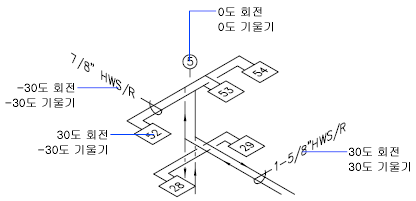

문자 스타일의 기울기 각도를 설정하려면
기울기 각도는 문자가 앞으로 또는 뒤로 기울어진 정도를 결정합니다. 각도는 90도를 기준으로 기울어진 각도를 표현합니다.
-85 - 85 사이의 값을 입력하면 문자 기울기가 만들어집니다. 양수의 기울기 각도는 문자를 오른쪽으로 기울어지게 만듭니다. 음수의 기울기 각도는 문자를 왼쪽으로 기울어지게 만듭니다.
