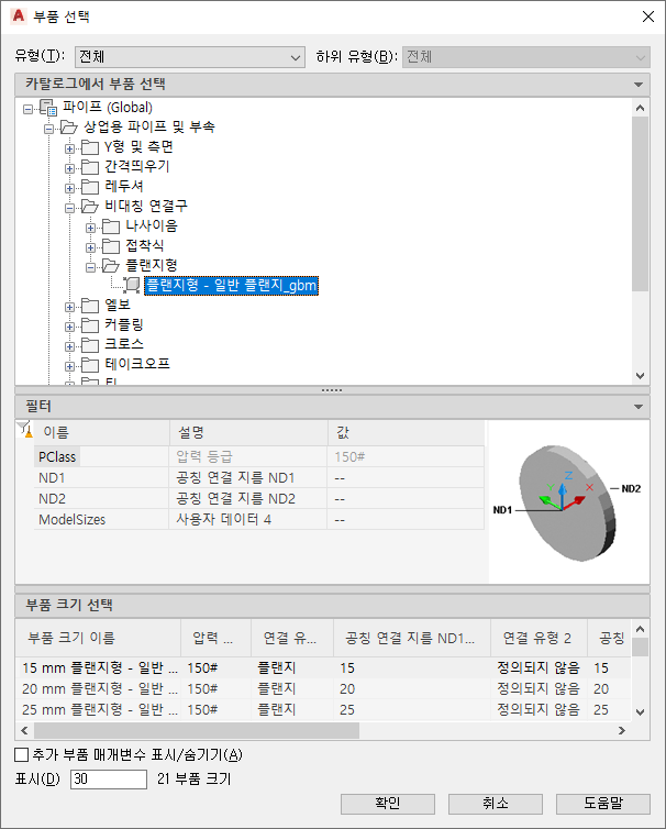

  2. 특성 팔레트의 일반 아래에서 부품 옆에 있는 부품 이미지를 클릭합니다.
  3. 부품 선택 대화상자에서 카탈로그의 부품을 선택합니다.
    부품 선택 대화상자
    카탈로그에서 부품 선택 아래의 대화상자에는 미국 영국식 및 미국 미터법 프로파일의 재료 유형을 기준으로 파이프 부속이 구성되어 있습니다. 자세한 내용은 파이프 부품 카탈로그를 참고하십시오.
  4. (선택 사항) 추가 부품 매개변수 표시/숨기기를 선택하여 매개변수 테이블의 내용을 확장합니다.
  5. 치수별 필터 아래에서 부품 리스트를 필터링합니다.

  6. 부품 크기를 선택합니다.
