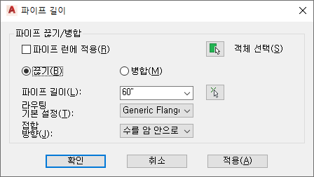

파이프 런에서 파이프 세그먼트를 끊거나 병합할 수 있습니다. 예를 들어, 한 파이프 세그먼트를 두 개 이상의 인접 세그먼트로 끊을 수 있습니다. 두 개 이상의 인접한 파이프 세그먼트를 병합하여 한 파이프 세그먼트를 만들 수도 있습니다. 파이프 런의 일부 또는 전부에 끊기 또는 병합 명령을 적용할 수 있습니다.
파이프 런에서 파이프 세그먼트를 끊거나 병합하려면
.| 원하는 작업... | 할 일... |
| 전체 파이프 런에 길이 명령 적용 | 파이프 런에 적용을 선택합니다. |
| 수정할 세그먼트를 수동으로 선택 |
| 세그먼트 끊기 | 끊기를 선택하고 파이프 길이 값을 입력합니다.
| 인접하여 연결되어 있으며 같은 중심선을 따라 맞춘 다중 세그먼트 병합 | 병합을 선택하고 |
이 설정은 파이프를 그릴 때 수 및 암 접합의 방향이 결정되는 방식을 지정합니다. 예를 들어, 수를 암 안으로를 선택하면 접합 다음에 수 연결구가 먼저 그려지고 암 연결구가 그려집니다. 자세한 내용은 수-암 부속 및 접합 방향을 참고하십시오.
