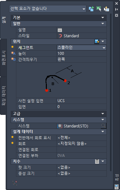

와이어를 추가하려면
.필요한 경우 이동하여 도구를 표시합니다. 도구에는 작성하는 객체에 대해 미리 구성된 특성이 포함되어 있기 때문에 이 절차에서 참조된 와이어 특성 중 일부를 지정할 필요가 없거나 지정할 수 없을 수도 있습니다.
일반 특성 지정(+ 그립 및 스타일 검색기 팔레트 사용 시 선택 사항)
일반
스타일
드롭다운에서 와이어 스타일을 선택합니다.
현재 도면의 와이어 스타일 중에서 선택할 수 있습니다.
실시간 크기 조정 도구를 사용하여 와이어 크기를 계산하려면 소프트웨어에서 제공되는 표준 스타일을 선택하지 마십시오. 기본적으로 해당 스타일에서는 크기 계산에 필요한 와이어 재료를 지정하지 않습니다.
위치 특성 지정
세그먼트
드롭다운에서 사용할 와이어 세그먼트의 유형을 선택합니다.
| 사용할 항목... | 할 일... |
| 선 | 선을 선택합니다. |
| 호 | 호를 선택하고 다음을 수행합니다.
| 스네이크 | 스네이크를 선택하고 높이 및 간격띄우기 값을 지정합니다. |
| 폴리선 | 폴리선을 선택하고 반지름에 반지름 값을 입력하여 모깎기의 곡률을 설정합니다. |
| 모따기 | 모따기를 선택하고 높이 및 간격띄우기 값을 지정합니다. |
| 스플라인 | 스플라인을 선택하고 높이 및 간격띄우기 값을 지정합니다. |

고급 특성 지정
시스템
을 선택합니다. 객체 유형
전기 시스템 정의가 표시된 상태로 스타일 검색기가 열립니다.
| 시스템을 검색하려는 경우... | 스타일 검색기 팔레트에서... |
| 현재 도면에서 | 도면 파일을 현재 도면으로 선택합니다.
갤러리에서 스타일을 선택하고 |
| 열려 있는 모든 도면에서 | 도면 소스를 현재 열려 있는 도면으로 설정하고 도면 파일을 모든 도면으로 설정합니다.
갤러리에서 스타일을 선택하고 |
| 현재 도면을 제외하고 열려 있는 모든 도면에서 | 도면 소스를 현재 열려 있는 도면으로 설정하고 도면 파일을 현재 도면을 제외한 모든 도면으로 설정합니다.
갤러리에서 스타일을 선택하고 |
| 컨텐츠 라이브러리 도면에서 | 도면 소스를 컨텐츠 라이브러리 도면으로 설정하고 도면 파일 드롭다운에서 해당 파일을 선택합니다.
갤러리에서 스타일을 선택하고 |
| 전기 전반의 기본 컨텐츠 위치로 지정된 디렉토리의 도면 또는 도면 템플릿에서 | 도면 소스를 컨텐츠 라이브러리 도면으로 설정하고 도면 파일을 컨텐츠 라이브러리 관리로 설정합니다. 컨텐츠 도면 라이브러리 대화상자에서 스타일이 포함된 폴더 또는 도면을 추가합니다. |
| 원하는 작업... | 할 일... |
| 회로를 지정하지 않고 와이어로 장치 연결 | 회로에 대해 지정되지 않음을 선택합니다. |
| 장치를 회로에 지정 | 전반에서 회로 표시에 대해 회로가 포함된 전반을 선택합니다. 현재 도면 또는 전기 프로젝트 데이터베이스에 있는 전반 중에서 선택할 수 있습니다. 그런 다음 회로에 대해 회로를 선택합니다.
주의: 실시간 크기 조정 도구를 사용하여 와이어 크기를 계산하려면 시스템 유형이 전원 및 조명인 회로를 선택해야 합니다. 지정되지 않음이나 다른 시스템 유형의 회로는 선택할 수 없습니다.
