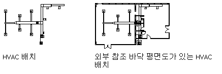

AutoCAD MEP 2022 toolset 도면을 작성할 때 바닥 평면도, 반사된 천장 평면도 또는 AutoCAD MEP 2022 toolset 건물 모형과 같은 건축 도면에 배치를 연결해야 하는 경우가 많습니다.
참조된 도면 또는 외부 참조라고 하는 다른 도면을 부착하여 필요한 벽과 기타 공간 요소가 포함된 도면으로 작업을 시작할 수 있습니다. 외부 참조는 현재 도면에 연결되어 표시되는 도면입니다.
도면을 열 때마다 부착되어 있는 외부 참조 도면이 다시 로드되어 외부 참조의 변경 사항이 빌딩 시스템 도면에 반영됩니다. 예를 들어, 건축 바닥 평면도를 외부 참조로 부착한 후에 건축가가 건물 기계실의 위치를 변경한 경우 다음에 빌딩 시스템 도면을 열면 건축 바닥 평면도의 변경 사항이 자동으로 반영됩니다. 또한 요청 시 외부 참조를 다시 로드하고 도면에 간섭 탐지 강조표시를 적용하여 빌딩 시스템 객체와 주요 구조 부재 사이의 간섭을 검사할 수 있습니다.
