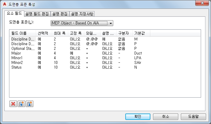

도면층은 도면에 객체를 구성하고 선종류, 색상 및 기타 표준을 적용합니다. 도면층은 종이 기반의 제도에서 중첩에 해당됩니다. 예를 들어, 종이 기반의 제도에는 건물 평면도에 기초, 바닥 평면도 및 기계, 위생 또는 전기 배치에 사용되는 중첩이 포함될 수 있습니다. AutoCAD MEP 2022 toolset에서는 동일한 정보를 도면의 도면층에 구성할 수 있습니다.

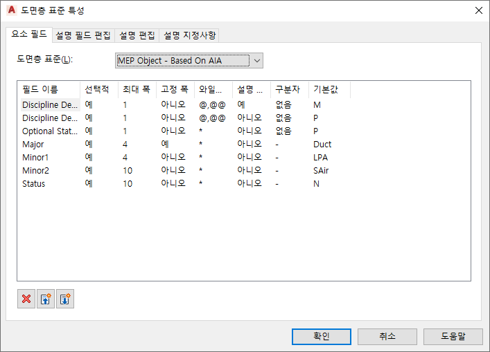

도면층 표준은 도면에서 도면층 명명 규칙을 결정합니다. 도면층 표준에는 도면에서 도면층 이름의 구조를 결정하는 규칙이 들어 있습니다. 도면층 표준을 사용하여 도면층에서 프로젝트 표준을 적용 및 관리할 수 있습니다.
이 소프트웨어에서는 MEP 객체 - AIA(미국 건축가 협회) 기반, BS1192 - AUG 버전 2와 같은 산업 표준 도면층 규칙을 기반으로 여러 가지 기본 도면층 표준을 제공합니다. 도면층 표준을 기준으로 도면층을 작성하는 경우 도면층의 이름에는 하이픈과 같은 분리자로 구분된 여러 부분이 포함됩니다. 이름의 각 부분은 도면층 표준 정의에서 설정한 규칙에 따라 결정됩니다. AutoCAD MEP 2022 toolset의 기본 도면층 표준 정의는 일반적인 업계 도면층 표준을 기반으로 합니다. 예를 들어, MEP 객체 도면층 표준에 따르면 덕트의 도면층 이름은 M-Duct-Std입니다.
기본 도면층 표준을 프로젝트 표준에 통합하거나 사용자화하거나 고유한 표준을 작성할 수 있습니다.
