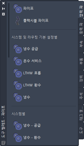

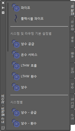

객체 도구
객체 도구는 덕트나 파이프와 같은 객체를 도면에 삽입합니다. 특정 객체 도구를 사용하여 객체를 추가하면 객체에 도구에서 정의된 설정이 적용되며, 이를 통해 설계 프로세스를 쉽게 수행하고 사용하는 프로젝트 도면 전체에서 일관성을 유지할 수 있습니다.
파이프 객체 추가를 위한 객체 도구
