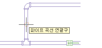

  8. 파이프 세그먼트의 한 점에서 런을 시작하려면 커서를 기존 파이프 세그먼트 위로 이동하여 파이프 곡선 연결구 스냅을 표시합니다.
  9. 파이프 곡선 연결구를 클릭하여 새 런의 시작점을 지정합니다.
    파이프 배치 기본 설정에 구성된 연결 유형에 따라 테이크오프나 티가 삽입됩니다.
