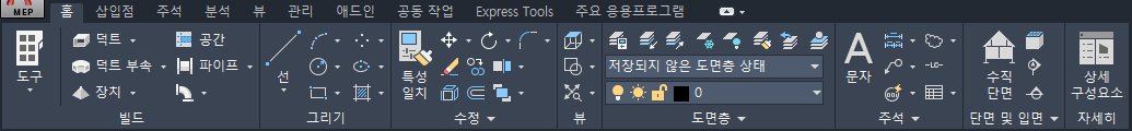

리본은 AutoCAD MEP 2022 toolset에서 명령에 액세스할 수 있는 중앙 위치입니다. 리본은 도면 프로세스에 일반적인 작업을 반영하는 탭으로 구성되어 있습니다. 여기에는 두 가지 탭 유형이 있습니다.
- 고정 탭은 도면 영역에서 객체가 선택되어 있는지 여부와 관계없이 사용할 수 있습니다. 이러한 탭의 명령은 이전 버전에서는 메뉴와 도구막대에 있습니다.
고정 홈 탭

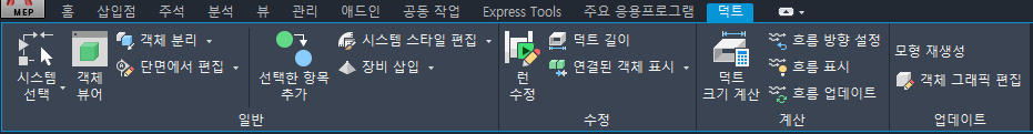

- 상황별 탭은 도면 영역에서 선택된 객체에 따라 다르게 표시됩니다. 덕트를 선택하면 덕트에 대한 상황별 탭이 리본에 표시됩니다. 상황별 탭의 명령은 객체의 상황에 맞는 메뉴(마우스 오른쪽 버튼 클릭 시 나타나는 메뉴)에 있는 명령을 반영합니다.
덕트 객체의 상황별 탭
